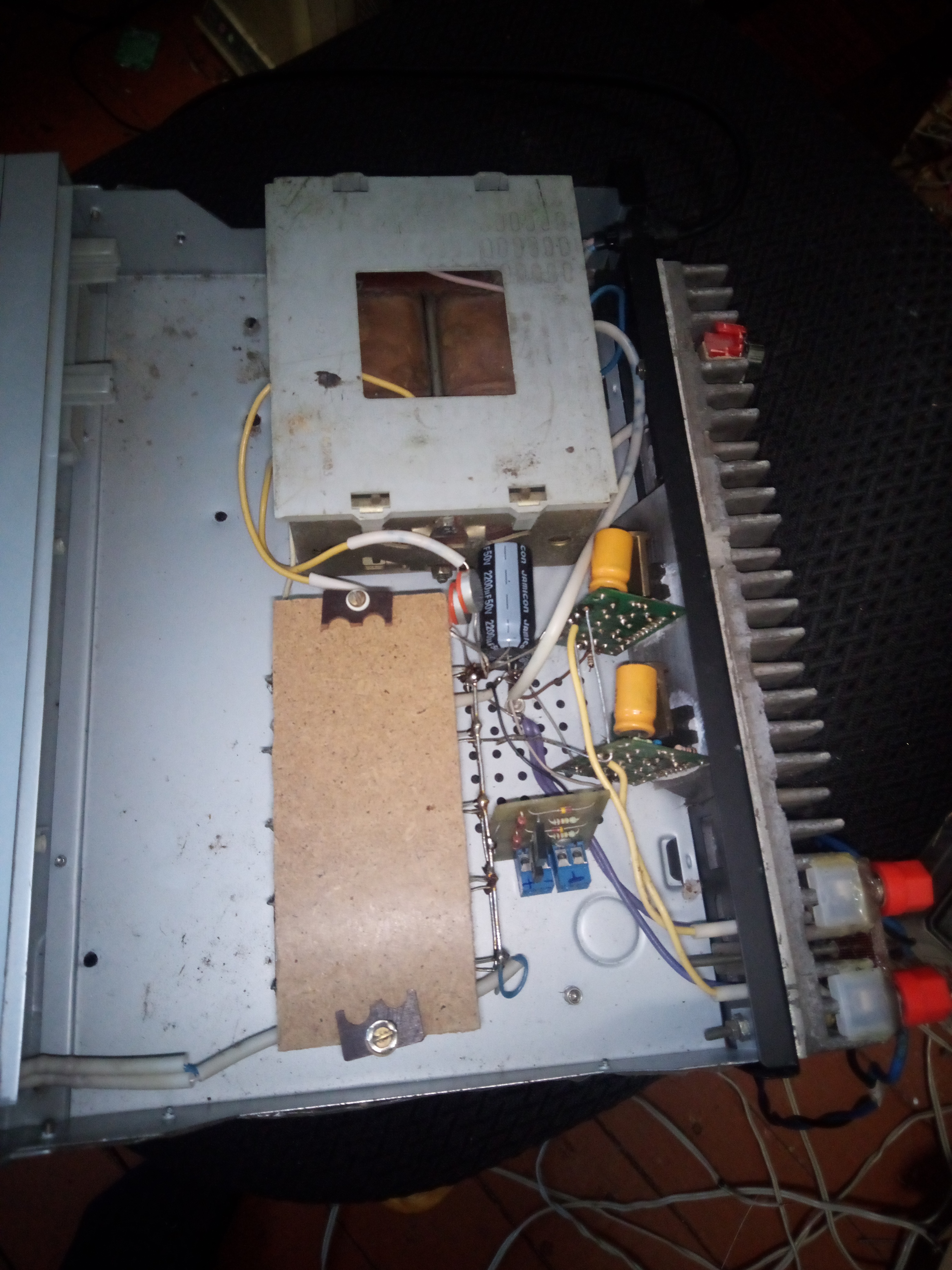

КД202 имеют довольно большое прямое падение, Д246 не на много лучше... Я везде 2Д213 ставлю, они и в монтаже удобнее... :))
(на картинке видно пару диодов и батарею аксиалов фильтра...)

У диодов 2Д213 прямое падение почти вдвое меньше, чем у КД202... Это уменьшает внутреннее сопротивление блока питания и должно быть заметно... Я применяю 213 потому, что у меня их ещё довольно много осталось из прошлого тысячелетия... А диоды были неплохие, ещё и конструктив удобный для монтажа... :))

(прямое падение у КД202 даже "по паспорту" довольно большое, да и реальное измерение подтверждает...)
...Кстати, радиаторы я на диоды не ставил - при том среднем токе, что через них течет, они вряд ли перегреются, но у горячих, опять же, прямое падение чуток поменьше... (это называется "ловля блох"...)
