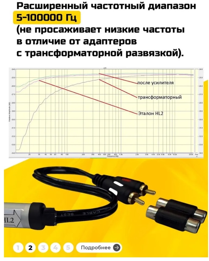

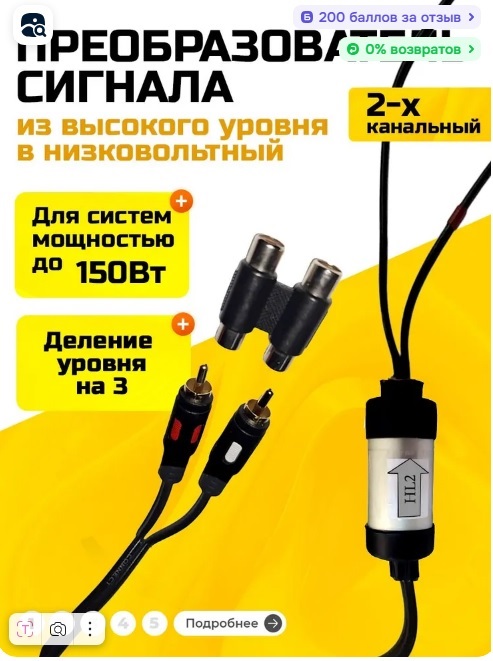

Спасибо за схему, тоже думаю, что если делать, то в отдельном корпусе, я не тороплюсь, можно заняться.
Резисторы какие-то определённые посоветуете (бренд, или ещё что-то) ?
И ещё вопрос, возможно глупый, есть в продаже вот такое устройство "преобразователь сигнала HL-2 с делением на 3, 2-х канальный линейный из высокого уровня в низковольтный", есть с делением на 3, 5, 6 и т. д. Это тоже самое?
Новый точечный рисунок2.jpg [148.63 KiB]
Новый точечный рисунок.jpg [99.77 KiB]
 Заголовок сообщения: Re: Мелкие вопросы по УНЧ.
СообщениеДобавлено: Пт сен 19, 2025 15:33:00
Сообщений: 609
Резисторы лучше взять металлопленочные 1% из них отобрать две пары близких по номиналу.
Искать более точные имеет смысл только если будете делать на плате поверхностным монтажом. Просто выводные 0.1% стоят как чугунный мост.

По преобразователю из вопроса выше, как считаете?
СообщениеДобавлено: Пт сен 19, 2025 17:47:16
Сообщений: 609
Про него ничего не могу сказать.
Но судя по картинкам (скорее всего) ранних образцов,которые еще не в дюралевом корпусе, а просто в термоусадке, то да, это то же самое, только там на входе стоят потенциометры. Как следствие его необходимо настраивать.
Резисторы - да. эти вполне подойдут.
