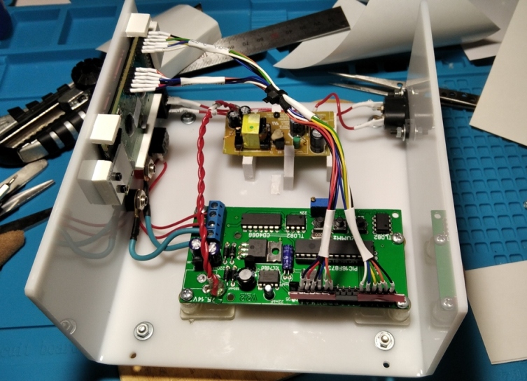

Последнее время делаю корпуса из листового акрила и гну на струне. Получается очень простая конструкция из двух п-образных частей. На фото свежеиспеченный корпус для старого измерителя ёмкости и внутреннего сопротивления конденсаторов. Спустя почти 9 лет приборчик дождался достойного корпуса.
А это аналогичной конструкции изготовленный для электронной нагрузки

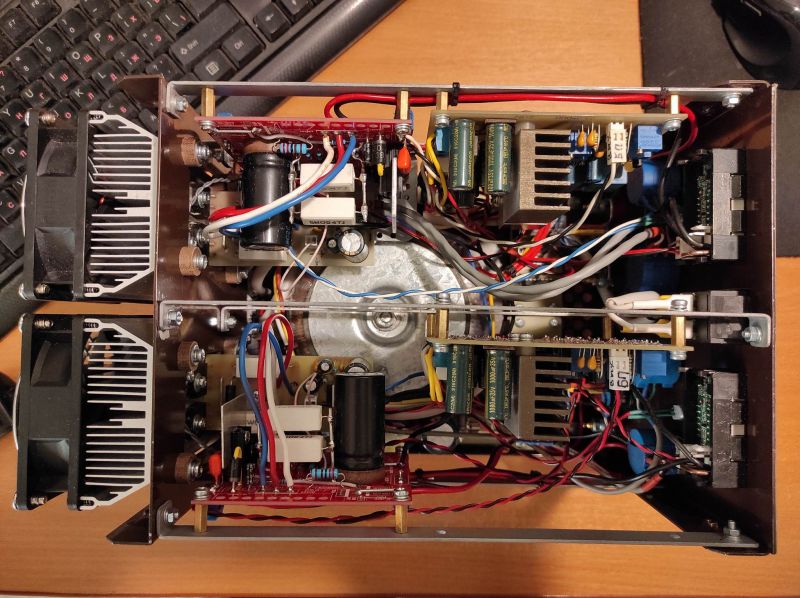

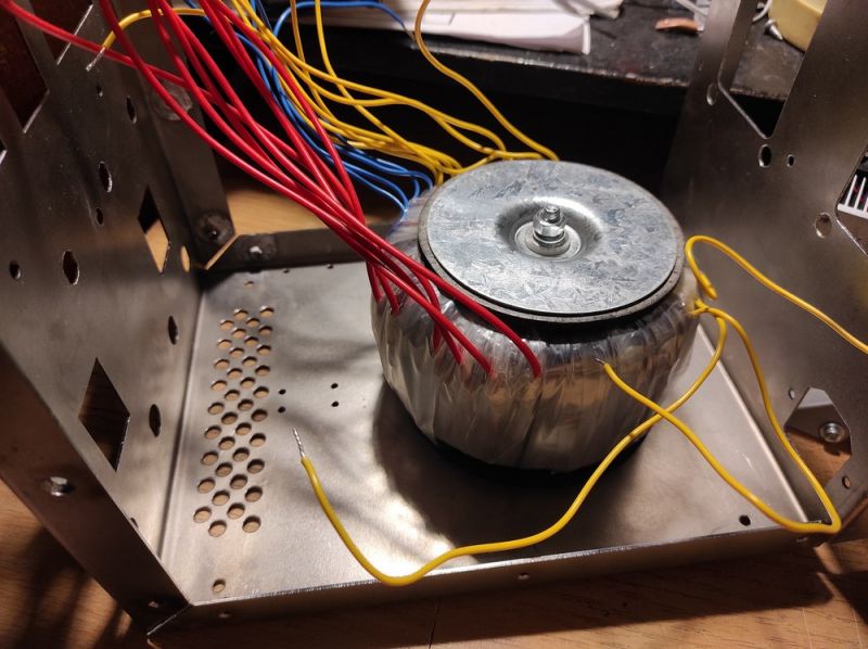

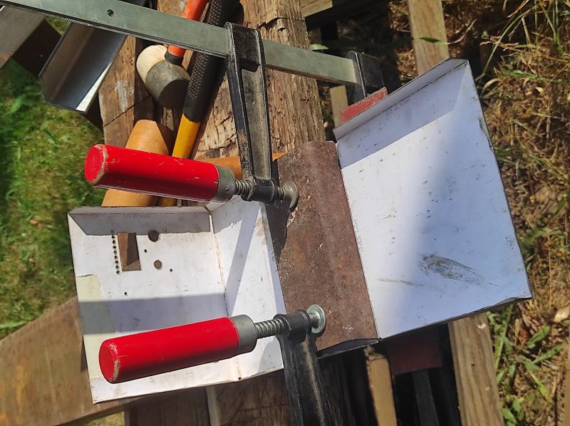

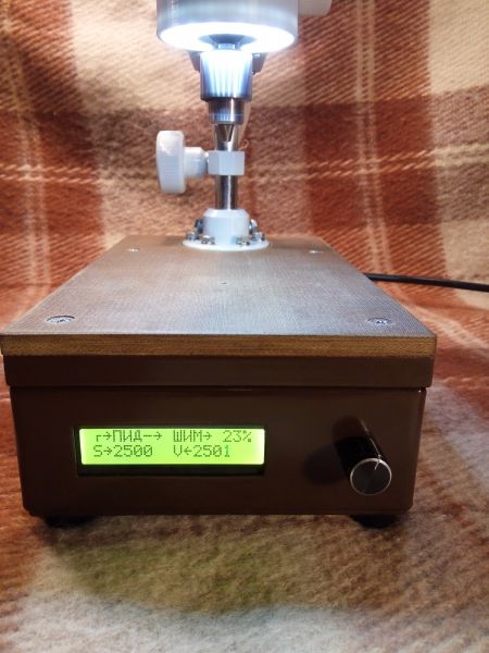

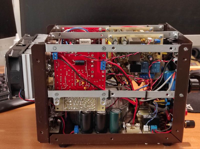

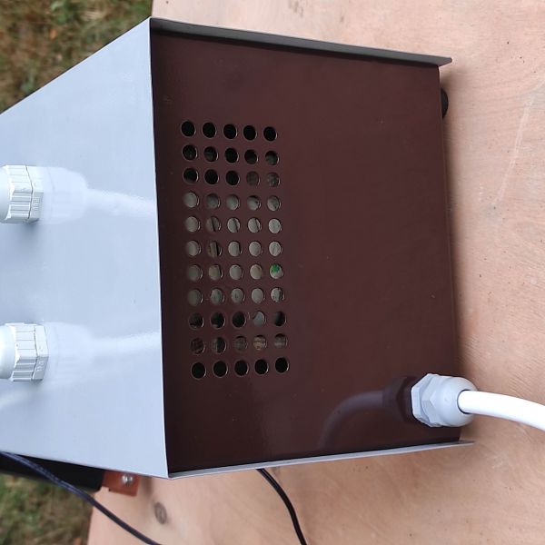

Из металла, все по старинке:
СпойлерИзображение Изображение Изображение Изображение Изображение Изображение Изображение
Иногда из металла, 3D пластика и текстолита:

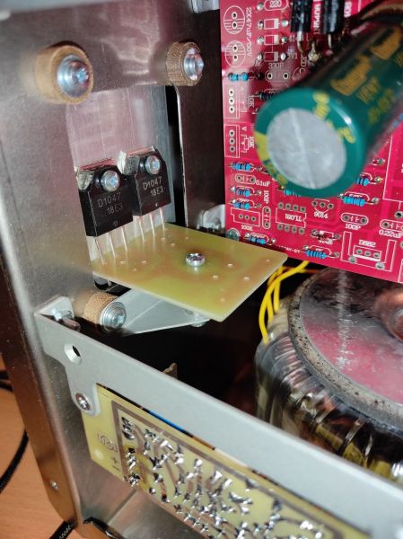

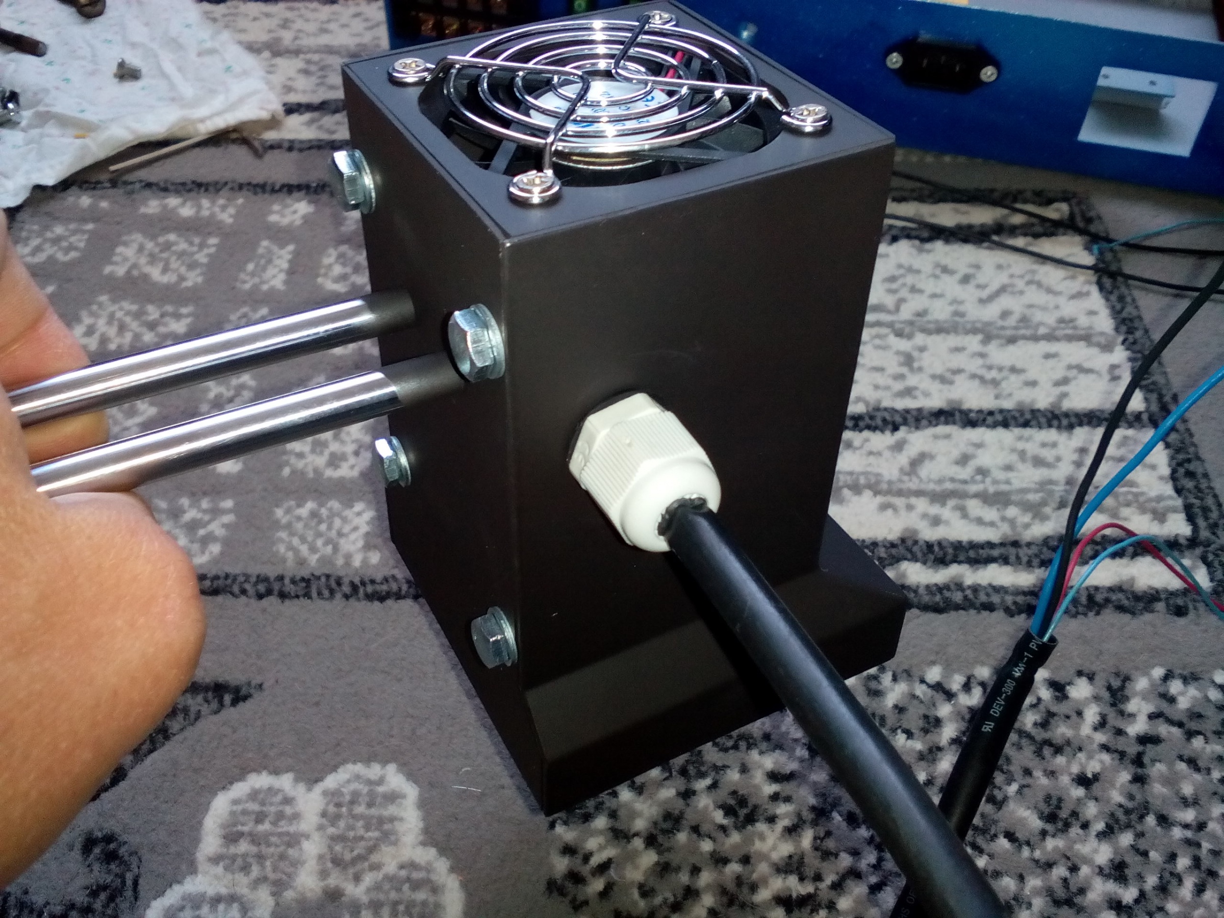

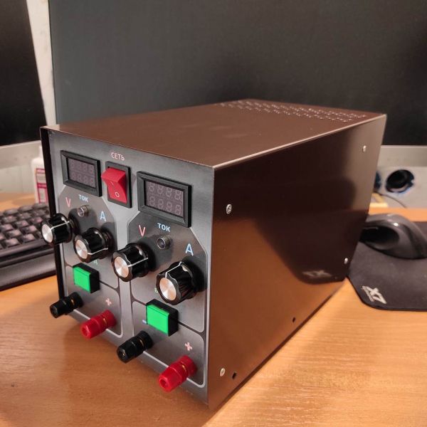

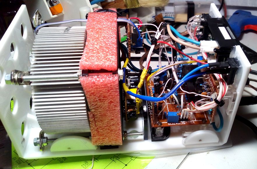

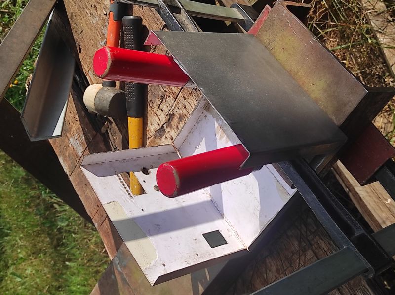

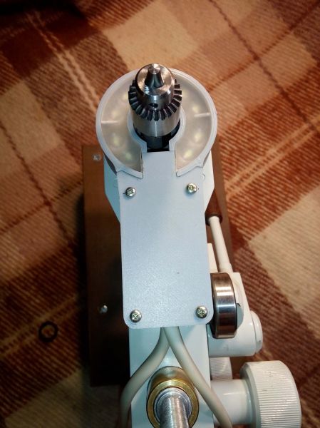

Ещё один корпус из листа 1мм от холодильника Саратов из СССР для сварки аккумуляторов 18650. Гнул на швеллере, в отпуске на даче.
