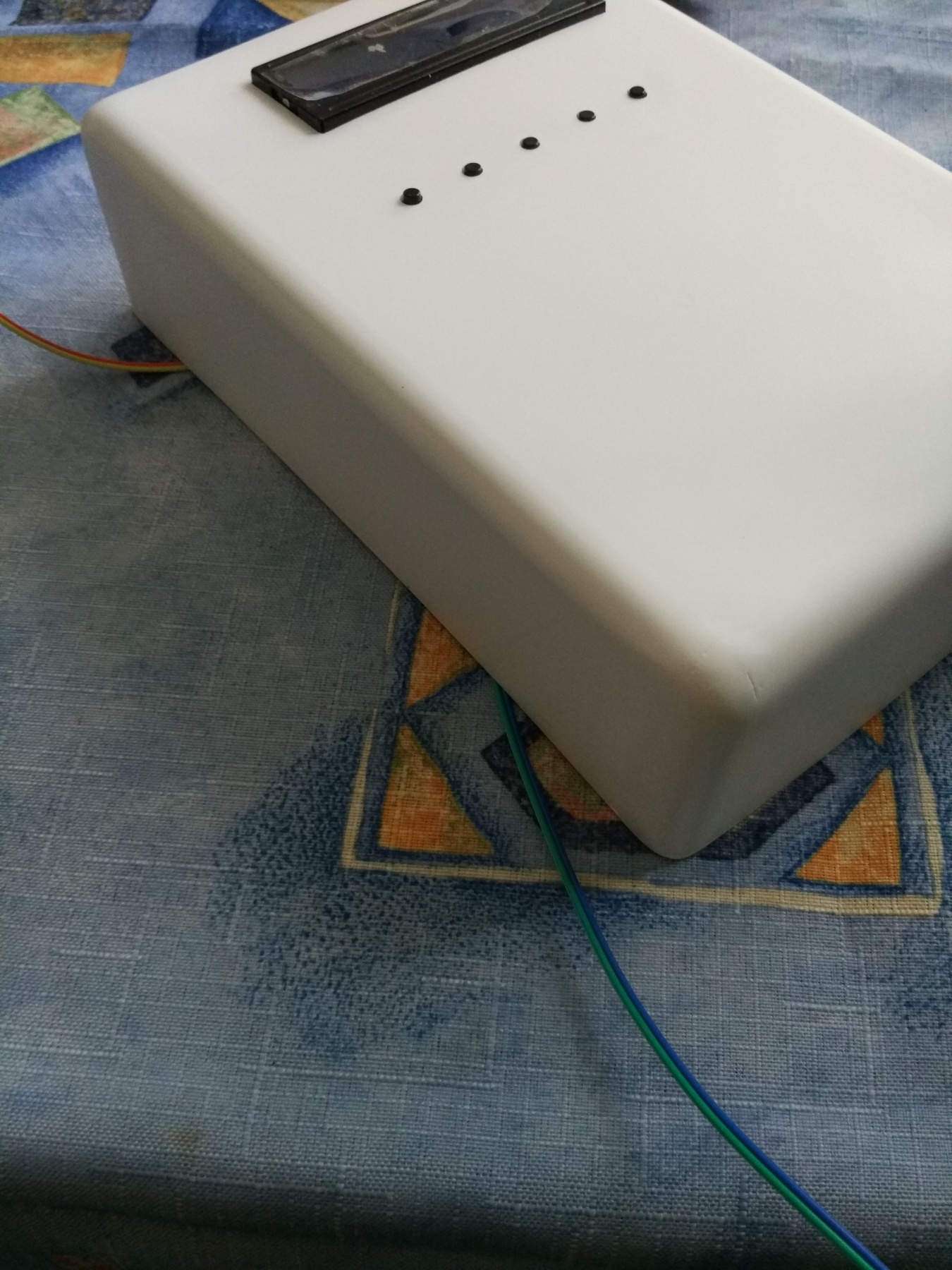

Склеил корпус из вентиляционного корпуса.
Нагревал паяльным феном 200 градусов и загибал.
Вот что получилось
Стыки и гайки для стоек приклеил жидкой пласстмассой
Надписи распечатал на прозрачной плёнке для принтера и приклеил к корпусу на двухсторонний скотч(скотч разрезал на тонкие полоски и приклеил там, где черные окантовки).
Изображение.
Вообще понравилось работать с материалом - сверлить и пилить милое дело.

Отлично получилось :)

Шикарно

Хорошая работа! Жалко только, что картинки маловаты... :)))
