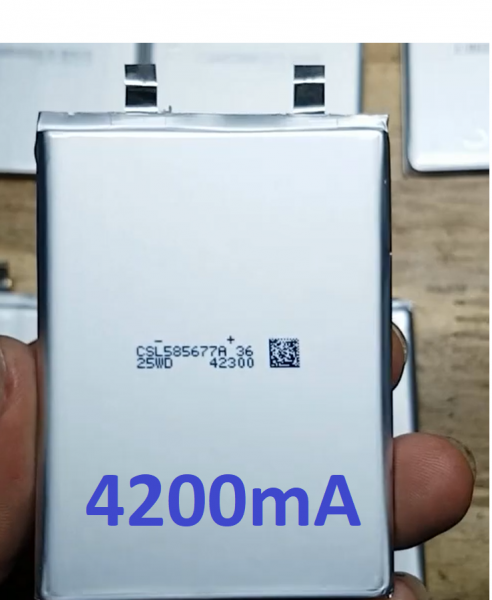

Имеем умерший акб ASUS B31N1842 (11.52V_3550mAh) bq40z55
Банки в нем Li-Pol, но в металлизированной оболочке, попадались такие у Lenovo, призматики.
Кто и где встречал такие банки?
Дело в том, что человек обратившийся ко мне, уже купил аналог, но он вздулся после 2-х месяцев использования. Ну и сам акб аналог тоже сдох.
Оно и понятно, вкрячили туда обычные Li-Pol, и их поперло )))
Вопрос, что и как поставить на замену, чтоб не вздуло?
1. Вам необходимо приобрести полимерный аккумулятор подходящей ёмкости 3500–3800 мА·ч. Затем полностью зарядите каждую ячейку и используйте испытательную машину для каждой ячейки с фиксированной нагрузкой током 1,5–2 А, чтобы измерить фактическую ёмкость аккумулятора (предполагается, что ёмкость аккумулятора составляет 3000 мА·ч). ====> (Напряжение полного заряда: 4,2 В, напряжение отключения нагрузки при разряде: 3,2 В). Если у вас его нет, купите электронный нагрузочный испытательный модуль с измерительным экраном.
2. Дайте аккумулятору отдохнуть 20–30 минут. Затем снова полностью зарядите его и дайте аккумулятору отдохнуть около 2 часов.
3. Снова разрядите его током 2 А, чтобы узнать фактическую ёмкость.
4. Если ёмкость аккумулятора составляет 3500 мА·ч, вам не нужно настраивать параметры аккумулятора в памяти. Если фактическая ёмкость ниже, вам необходимо настроить и ограничить её.
**** Если вы замените элемент на другой тип, вам необходимо обновить его химию. Дорогой друг!

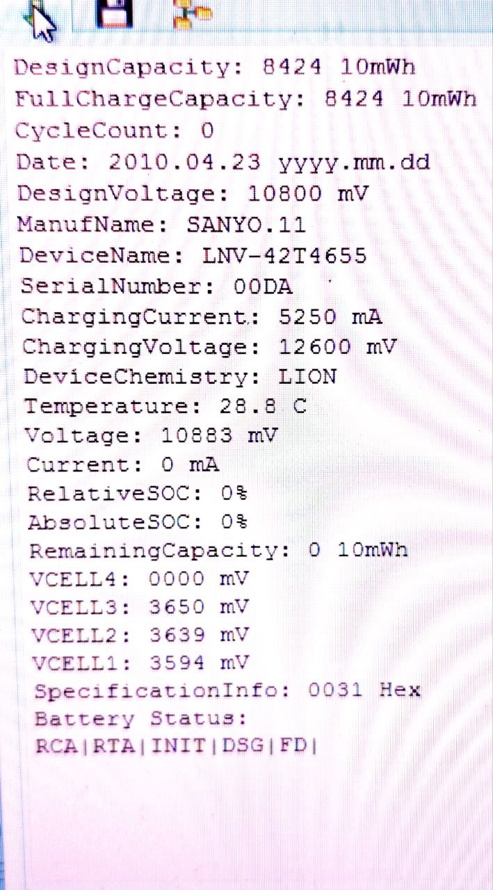

Доброй ночи всем не спящим))

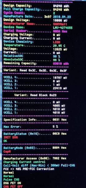

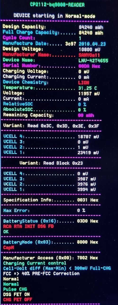

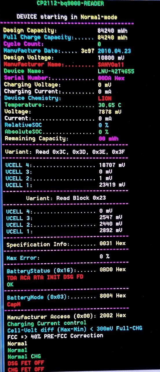

Подскажите по батарее на леново W701 (на bq8030dbt)
с СР2112 бэшкой 5.73 слил дамп, сбросил батарею на резисторах , флаг до сброса по-моему FC стоял.
собрал на новых банках отбалансированных.
ноут батарею увидел и зарядил до 100%
после отключения питания проработал на АКБ минут 5-7 и отключился
Теперь флаг FD не сбрасывается, на выходе напряжения нет.
Пред целый (восстанавливал ещё до сброса)
Читалка показывает, что ключи заряд/разряд выключены.
Пробовал разрядить и сбросить, - ничего не изменилось.
ПС. Чем открыть справку по АКБ - на маке мусор, на Вин7 не грузится, крутится колесо загрузки всё время.
полностью разряжен, заряжайте.
Здравствуйте. Я видел приложенное вами фото. Сейчас VCELL1 немного смещен относительно двух других ячеек аккумулятора. Сначала снимите их и сбалансируйте напряжение, спаяв положительные выводы трёх ячеек вместе. Отрицательные выводы аналогичны и оставьте их на несколько часов.
Затем припаяйте их обратно к схеме аккумулятора и попробуйте восстановить их с помощью be2works. Если данные SMBUS не считываются, используйте положительный вывод блока аккумулятора, чтобы быстро замкнуть положительный вывод разъёма V+, чтобы вывести микросхему из спящего режима.(Примечание: просто замкните и затем отсоедините).
В худшем случае, найдите другой файл EPPROM и загрузите его в микросхему.
С наилучшими пожеланиями!

Давайте о насущном))))
Во и иностранцы подтягиваются....
Спасибо, дорогой друг! Ты просвятил меня конкретно, я теперь буду гуру в аккумуляторах )))
Показал банки на фото, они с натяжкой подходят по размерам. Ты уже делал именно такой аккумулятор?
Оригинальные банки размер - 505787. И они в металлической оболочке, для предотвращения вздутия.
Показали фото, покажите и ссылку где заказать такие )))) e-bay, alibaba у нас не работают.

Николай967,
Много раз тут писал, прикладывайте отчеты до и после. Не можете скрины, вставляйте текст под спойлер(тег есть в редакторе).
Если будет полное описание манипуляций, что делали, тогда и будет более правильный ответ, помощь.
И бешка выложенная как оказывается не панацея, щас клацну, и все заработает. Она как оказывается и косяки делает. А для не посвященных торопыг, приводит к окирпичиванию чипа.

@Vovan_sar
Я обычно покупаю аккумуляторы на Taobao в Китае. Здесь низкие цены часто приводят к низкому качеству аккумуляторов. Попробуйте купить несколько аккумуляторов ёмкостью 3500–3800 мАч, но с чуть меньшим размером. Дайте мне ссылку на сайт магазина электроники, где вы часто покупаете, или на несколько моделей. Я помогу вам определить марку и внешний вид для проверки!
Я знаю одного украинца, который специализируется на ремонте аккумуляторов. Он снимает короткие видео, где рассказывает о состоянии аккумулятора и о замене ячеек (в них есть чёткие изображения с информацией о ячейках, которые можно найти на рынке, где вы часто покупаете). Вы можете посмотреть эти видео и поискать похожие этикетки на аккумуляторах.
https://www.youtube.com/@Battery.recove ... ava/shorts
У меня есть несколько .srec-файлов для ASUS bq40z556 ёмкостью 3650 мАч, но они отличаются от ваших. При необходимости свяжитесь со мной через Telegram: @Mike Absolute (я отправлю его вам напрямую, этот .srec-файл используется с программным обеспечением TI bqBattery Management Studio).

Всем спасибо за подсказки
Поставил заряжать - земля через контроллер, + на АКБ.
Актуальные скрины читалки и бэшки.
photo_2025-12-03 01.11.15.jpeg [146.76 KiB]
photo_2025-12-03 01.11.11.jpeg [255.51 KiB]

Вопрос - а что происходит с конроллером батареи (bq8030) при считывании епром?
после заряда ,батареи ремайнинг капасити стала 70660мВтч и пропали все флаги кроме INit и DSG,
считал епром опять появился FD и ремайнинг = 0 ?
как это работает?
Читалка после зарядки и после считывания епром

Накрутил счётчик заряда через землю
Флаги сбросились, напряжения нет на выходе.
Что теперь?
Добавлено after 8 minutes 32 seconds:
photo_2025-12-03 10.23.04.jpeg [152.93 KiB]
photo_2025-12-03 10.23.23.jpeg [169.24 KiB]
