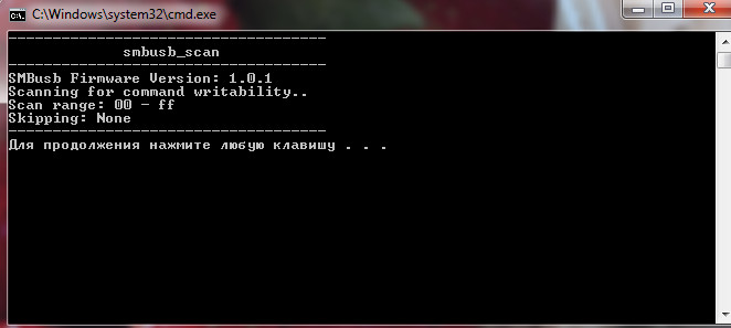

Не отвечает .
scan bad.jpg [27.08 KiB]

Не отвечает .
Что тут скажешь... Если чип под питанием и все с железом в порядке, то это похоже на Кирдык. :(
Прошивка же Sony.

jonpim, Сама плата на чем стоит - Резики или банки ??
Иногда сам забываю запуск сделать
Если ничего нет по скану - тогда кирдык...

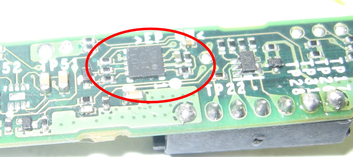

На плате стоить чип 8 ногий для работы на контакт ID .
Я не нашел на него инфу . Это используется для защиты от подделок . Может он как-то связан с bq8050 и это есть в еепроме ?
Маркировка 201 .

 Заголовок сообщения: Re: Хитро-умный аккумулятор.
СообщениеДобавлено: Вт ноя 25, 2025 21:19:05
Зарегистрирован: Чт авг 20, 2020 19:21:47
Сообщений: 311
Откуда: Курск
Что то есть сомнения большие, что изменения в прошивке могут вызвать неответ по SMBus, когда это просто идентификатор...
Вот если бы он в ноуте не определялся после этого, типа, код изменился, это другое дело.
