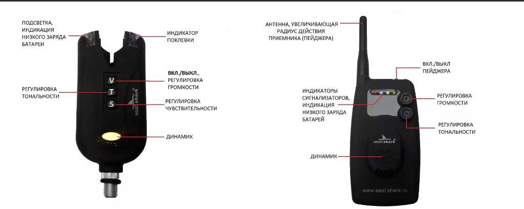

осталось добавить радио пульт... чтоб не бегать и нажимать кнопки вручную))
пульт для удочки.jpg [22.44 KiB]
ну а если делать самодельную удочку... то сразу и индикатор поклёвки к ней))
датчик поклёвки.jpg [42.73 KiB]
а если делать индикатор поклёвки... то сразу и пульт к нему ))
пульт.jpg [26.77 KiB]
ну не бегать же каждый раз... смотреть... клюёт - не клюёт ))
пульт нам сам сообщит когда будет клевать))
