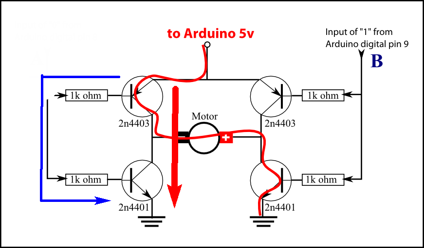

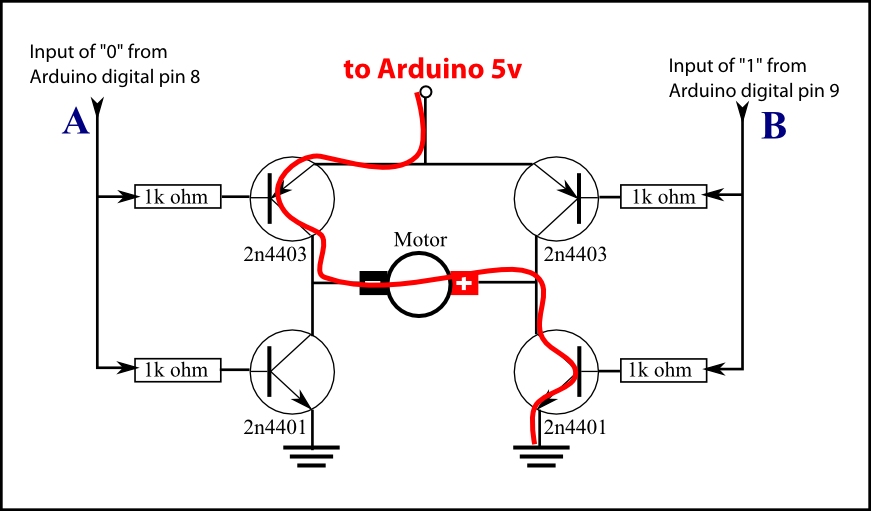

СообщениеДобавлено: Пт июн 22, 2018 06:05:07
Зарегистрирован: Пт июн 22, 2018 05:54:05
Сообщений: 3
Собрал H-мост по схеме ниже, даже работает.
Если подтянуть вход a к плюсу, вход b к земле, то мотор крутится в одно сторону.
Если подтянуть вход b к плюсу, вход a к земле, то мотор крутится в другую сторону.
Проблема в том, что если не подтягивать входы a и b, то транзисторы нагреваются до 65 градусов за пару секунд.
Как можно этого не допустить?
PNP: http://www.mouser.com/ds/2/149/KSA928A-59269.pdf
NPN: http://www.mouser.com/ds/2/149/KSC2328A-57615.pdf
a_0_b_1.png [64.31 KiB]

 Заголовок сообщения: Re: Греется транзисторный H-мост
СообщениеДобавлено: Пт июн 22, 2018 07:22:51
Сообщений: 19556
Неправильная схема. Ищи на форуме тему "h мост" там все расписано
СообщениеДобавлено: Пт июн 22, 2018 08:31:44
Карма: 49
Рейтинг сообщений: 547
Зарегистрирован: Чт фев 20, 2014 18:57:55
Сообщений: 19492
Не подтягивать - это как именно ? В воздухе оставить болтаться ? Подтяните оба к 0 - греются ?
Схемка слишком упрощенная.
СообщениеДобавлено: Пт июн 22, 2018 08:43:58
Сообщений: 3
Да, в воздухе оставить.
Если подтянуть к 0, то транзисторы будут холодные, под нагрузкой они также холодные.
Нагрузка - коллекторный моторчик.
Последний раз редактировалось aen Пт июн 22, 2018 08:45:05, всего редактировалось 1 раз.
Нарушение Правил форума п. 2.7
 Заголовок сообщения: Re: H-мост
СообщениеДобавлено: Пт июн 22, 2018 09:28:46
Рейтинг сообщений: 86
Сообщений: 8876
Откуда: .ru
adast в этой схеме нельзя оставлять транзисторы в воздухе, транзисторы откроются и будет короткое замыкание...
a_0_b_1.png [44.64 KiB]
в вашей схеме транзисторы должны быть подтянуты к питанию
http://www.homofaciens.de/bilder/techni ... 0x1080.gif
а вообще соберите нормальную схему и не парьтесь))
