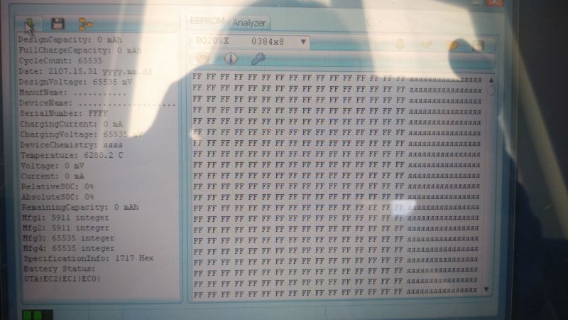

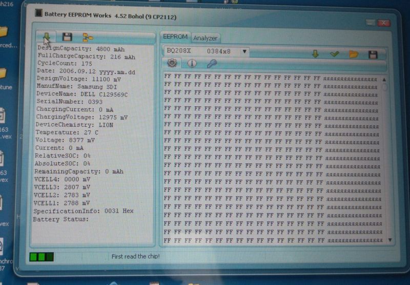

Доброго времени суток !
Может кто знает как помочь распечатать контроллер батарею из делла D600
BQ20832DBT . Ноут старенький но обладет LPT и RS232 и мне не разу помогал в делам.
Прочитал бешкой и адаптером 2112 и килером тоже но ни как не могу пароль сбросить.
https://img.radiokot.ru/files/162337/me ... 4afj8q.jpg
https://img.radiokot.ru/files/162337/me ... 46nh5x.jpg
https://img.radiokot.ru/files/162337/th ... 4076zj.jpg
https://img.radiokot.ru/files/162337/me ... klfc9o.jpg
Попытки делал с резисторами и ЛБП на пониженном напряжении.

Rfkrrr, попробуйте выбрать bq80xx
Спасибо за подсказку. К сожалению ничего хорошего не вышло.
Наверное прошивка испортилась после попытку прочитать лог с версию 5.73 диоды поморгались гдето минутку и уже нормальны лог немогу прочитать ни бешку ни с килером. Как говорится плохой результат тоже результат.
https://img.radiokot.ru/files/162337/me ... hslvx7.jpg
Пологаю что дамп из BQ20832DBT не найдется .

если жать на все кнопки без разбора то так и будет. ваш чип похоже в бутмоде.

Может уже в БУТе чип ??
