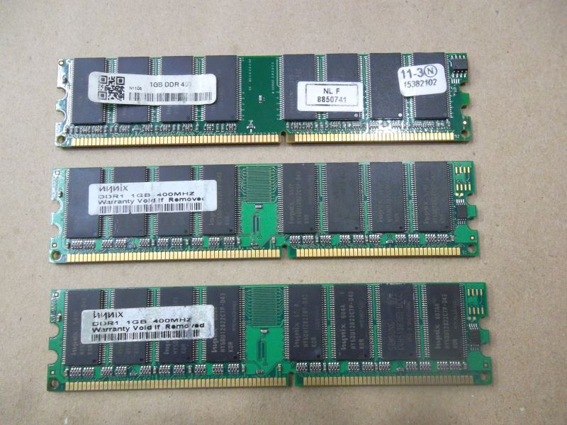

это дичайшее старье под ddr-1
максимум что туда можно посставить это 4 ddr(1) модуля по 1G и да если dram чипы начала выпуска то сильно греются и могут сдохнуть в любой момент)).
да и 4G это слабо, прямо на грани.
короче совершенно бессмысленно ее использовать.

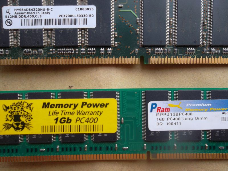

да это ddr1 0.5G и 1G
короче если аккуратно влезают (ключ оказывается ровно по вырезу) то смело включай.
в 2 черных и 2х синих должны стоять пары модулей, одинаковых по размеру памяти и к-ву чипов.
на некоторых мамках(чипсетах) можно разные, но при этом невозможно включить интнрлив и соответстввенно не лучшие скорости обмена с ram будут.

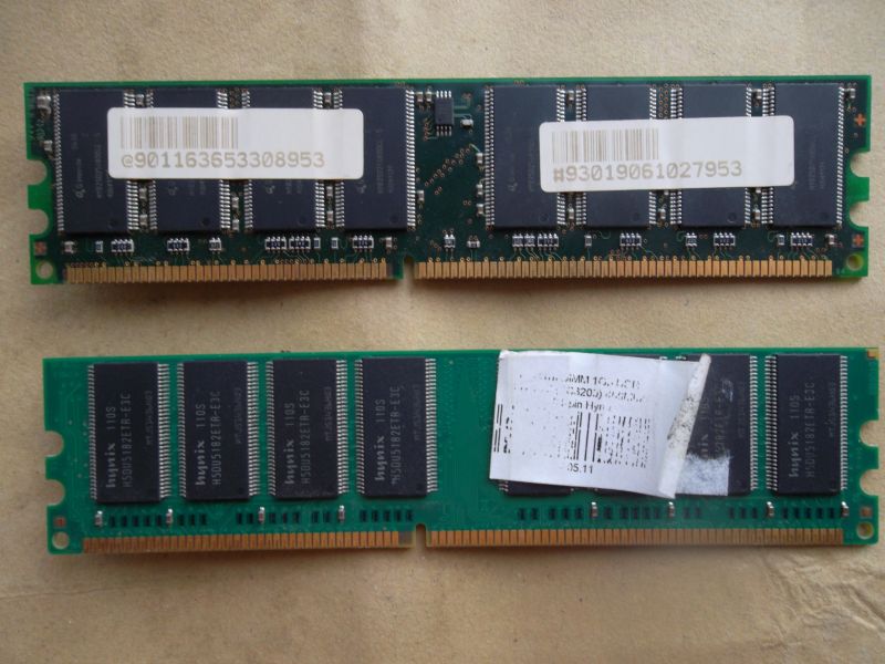

если стояли обе эти и показывало 1G в инфо
значит 512 планка не работала.
надо попробовать ее отдельно одну, если заведется
то попробовать изменить ее расположение от первоначального
теоретически там 2 банка
пары черных и пары синих разьемов
и разноразмерные планки должны стоять в разных банках
но с цветом сборщики могли напутать так что
пробуем все 6(-1) вариантов и каждый раз делаем в биос сэтапе фэктори-ресет.
загружать ос не обязательно, достаточно смотреть сколько при старте биос насчитывает ram.

Не знаю, в компе 1,5 Гб показывает, в проге 1 Гб, стояли рядом с процессором, в синем слоте 512, в сером 1 Гб..поставил подальше от проца в 3 и 4 слот, только в синее гнездо 1Гб теперь , а 512 в серое. Ком показал 1,5Гб снова и та же производительность..Короче поставил я Винду 7 32 Pro , браузеры Яндекс и Мазиллу 115 , последнюю что поддерживается..Фаерфокс меня удивил, на трубе видео показывать стал..240 разр. правда, так и то хорошо для начала! :tea:

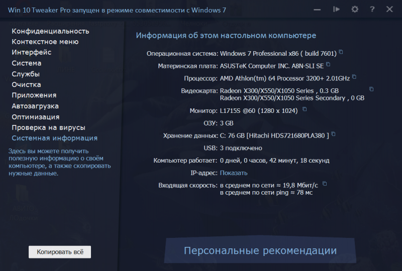

Докладываю..плашки пришли, поставил, одну на 1 Гб свою оставил,а включаешь не работает. Пишет установлено 4, задействовано 3 Гб, тормозит на видео как и раньше, скорости не прибавилось..ну может ещё 64-х винду поставить снова, пока не хочу, устал..только эту 32-х настроил.

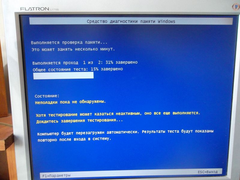

После загрузки BIOS перед началом загрузки Windows при нажатии кнопки F8 можно выбрать пункт тестирования памяти. Хорошо помогает при отбраковке планок памяти (иногда и слотов памяти), в моей практике было несколько таких случаев.

Вы про это, проверил в Виндовс, всё в порядке..я подумал что в Биос проверять нужно. там на английском..
https://remontka.pro/test-ram/
Ладно, главное хуже не стало..когда поставлю 7 64 ,может само рассосётся.. :tea:

С памятью вот разберусь..у нас в сельской местности, ничего не валяется из тобой перечисленного, да и подбирать с помойки мне западло как-то. :wink:

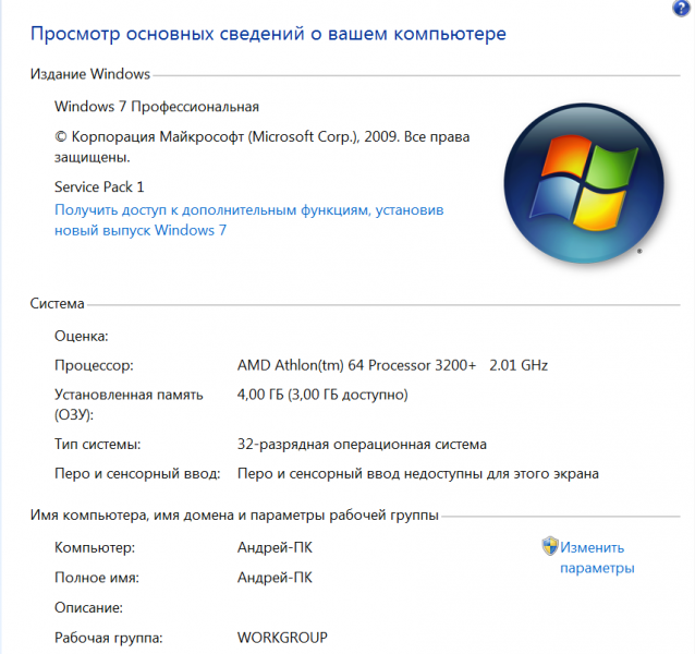

Разобрался,может кому пригодится:
"Важно отметить, что 32-разрядная Windows 7 видит только 3 ГБ «оперативки» "
https://windi.top/optimalnyj-razmer-faj ... dows-7-x32
Значит будем теперь ставить 7 64, 10-ку думаю тоже можно будет потом попробовать ..

Piter736, ничего тебе дополнительная память не прибавит при твоем единственном ядре. Именно в этом вся загвоздка. В наше время и на двух ядрах не особо видео в браузере посмотришь, а на одном и подавно.
Так что, слушай предыдущий совет - выбрось его нах и не мучайся.
