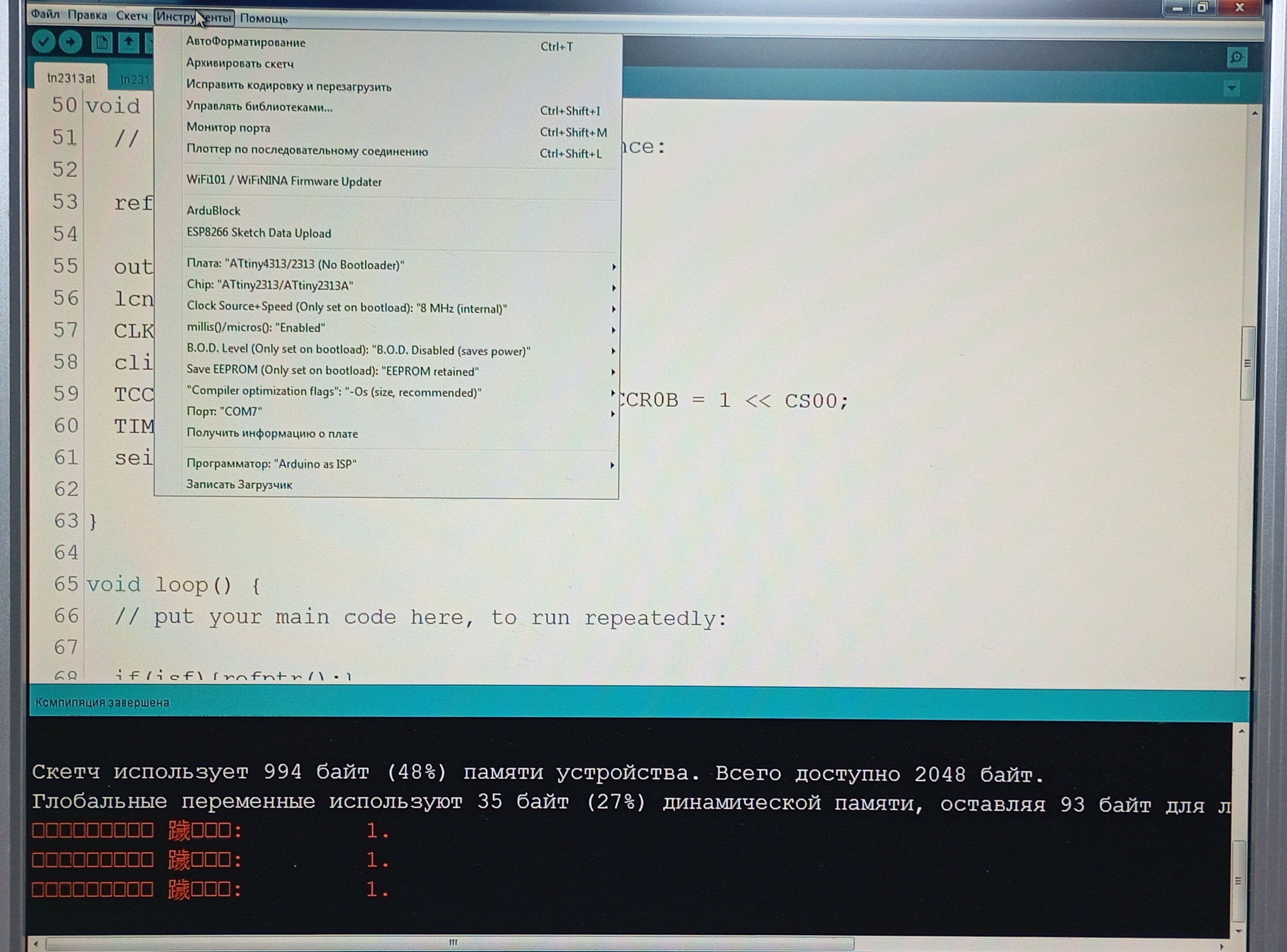

Спеклася аналогия (выше выложенной под ассемблером) замигайки, выполненная в ардуиноIDE... версия IDE 1.8.9 или 1.8.19,
платформа ATTinyCore-2.0.0...
Собственно скрин настроек платформы и результата после "экспорта бинарного файла":
https://img.radiokot.ru/files/20529/3y0ntc7nlv.jpg
и сам проект
tn2313at.zip [172.21 KiB]
А вот получится ли повторить под Си в АВРстудии 4.19....
Я такое еще не пробовал (может и не получится - я с Си только в рамках адуринки пока дружу)...
:dont_know:
