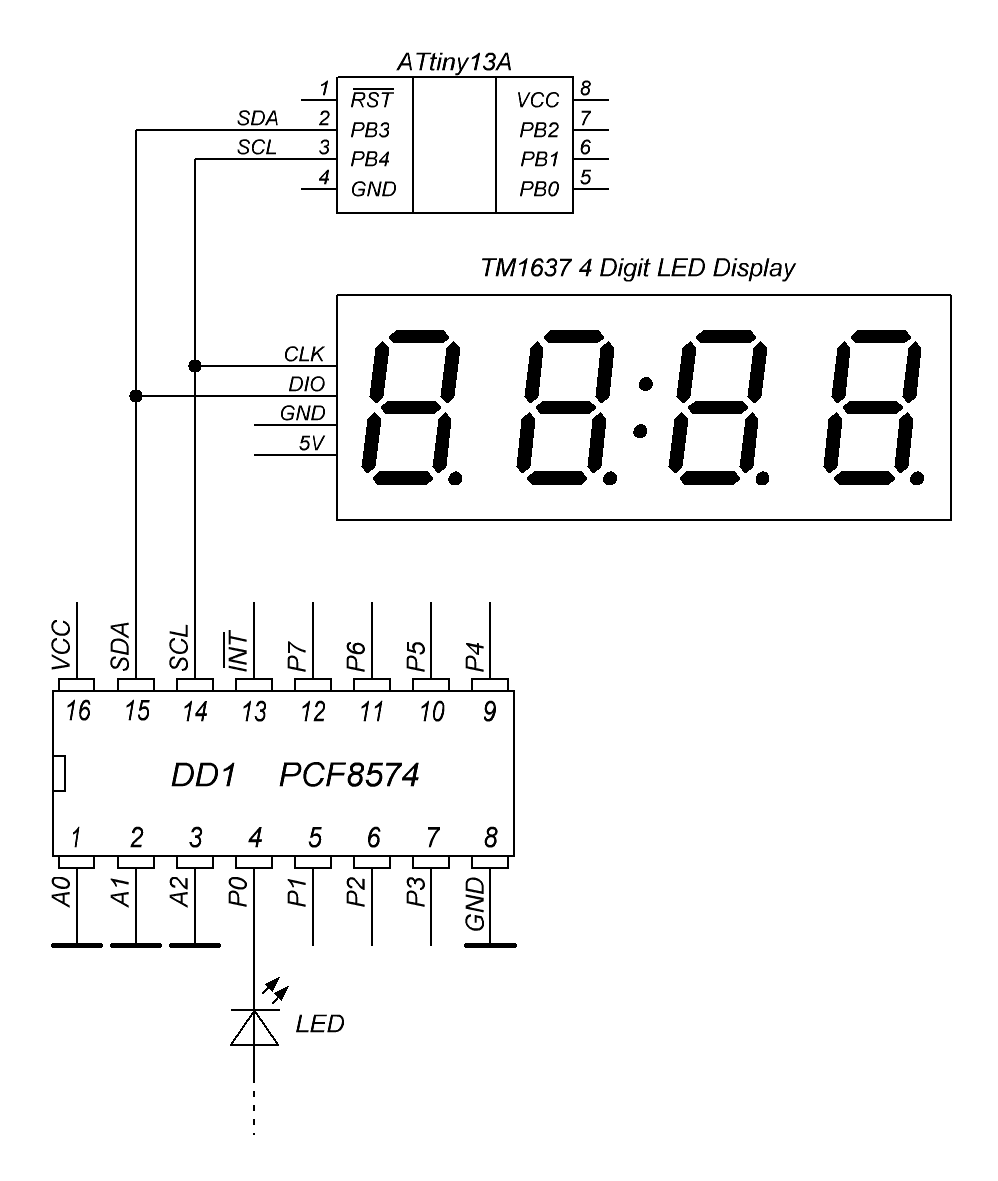

Простой способ изменить порядок битов в байте.
Идея отсюда: In C/C++ what's the simplest way to reverse the order of bits in a byte?
напр. 0b10010011 -> 0b11001001
С листом бумаги и карандашом за минуту (и меньше) ясно, что делает метод :).
Давно пользуюсь, например для зарядки данных в TM1637 по протоколу I2C (аппаратная или программная, без адреса).

Ser60, для AVR, PIC, STM8/32, CH32, GD32, APM32, Teensy, ESP32 и другие.
Пo I2c oсобенно эффективно для МК с небольшим количеством пинам и ресурсам, при наличии других периферийных устройств на стандартном I2c. Прогр. код для комуникации с дисплея уже написан и не нужно писать новый (bit-banging).
Нашел для APM (Keil, arm_acle.h), спасибо, буду использовать.

Кроме того, для использования аппаратного SPI (не I2C) драйвера с TM1637 в них имеется выбор засылки данных начиная с msb или с lsb, так что программное инвертирование битов не требуется. В аппаратных I2C драйверах такого выбора не встречал, так что может иметь смысл. Однако, при программной реализации I2C можно выталкивать биты сдвигом байта влево или вправо, так что дополнительное инвертирование порядка битов не требуется.
