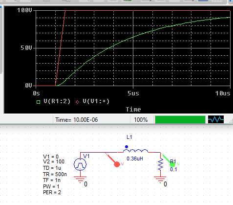

Скажем так, "спорить" я не буду, как и "считать". Я просто покажу, что за вы придумали.
Модель в PSPICE. Он никогда не ошибается.
Напряжение (красный) подается с задержкой 1us, время фронта 0.5 us. Резистор R1 - как необходимые 1 кА.
Когда речь идет о "кА", то индуктивности надо в "нГн", если не в "pГн".
Блин :( Вы меня как из холодного душа окатили сейчас.
Пересчитаю, переприкину. Однако даже 0.1 мкГн будет крайне сложно достичь, это уже прям ппц-ппц....
Но всё равно, спасибо - я был уверен, что у меня всё достижимо, и цифры правильные.
