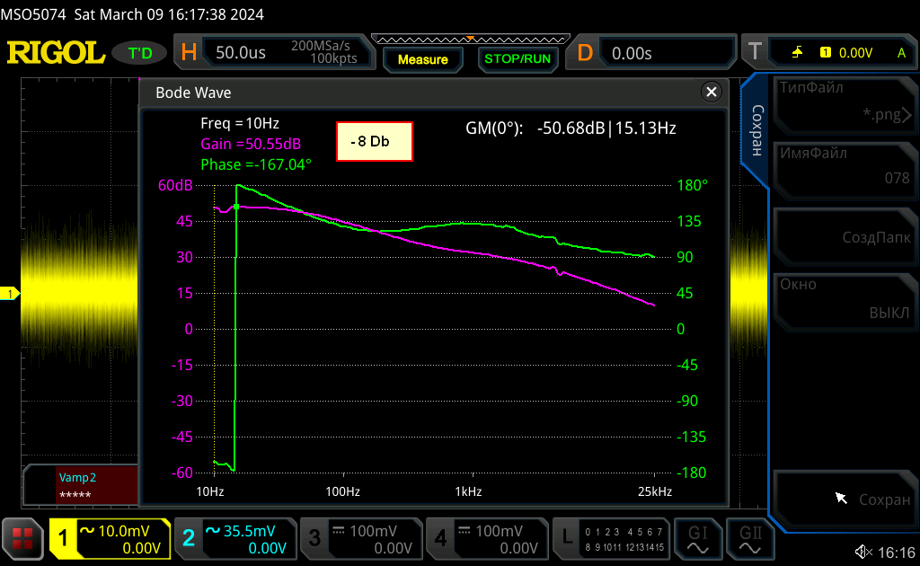

Приветствую!
Попался мне в лапы сей пред, и захотелось фоник послушать.
Так как пред старенький конденсаторы высохли и были заменены
Всё бы ладно но остался возбуд по низким. Причем просыпается при нормальном усилении сигнала , при -8ДБ отсутствует.
Грешил на С19. временно поставил пленку. возбуд остался, частота поменялась. напряжения болеее-менее в пределах10%
Пните куда рыть?

Победил я возбуд.
Похоже за годы валяния ушли параметры VT2, VT3... Такое чувство, что запас у схемы маленький.. В моем случае вылечилось шунтированием R33 резюком 300 Ком...
Обнаружилась неприятная вещь - фон по входу (очень высокая чуйка фоника).
Лечится заменой R17 на стандартные для ММ головы 47Ком.
Ачху прилагаю
Подача интересная - ровная, но КР1408 однозначно в топку
