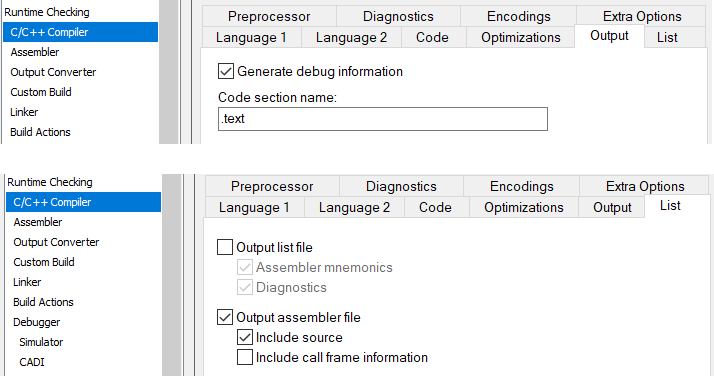

Я бы тоже все на себя взял если бы мне показали картинку с надписями на асме, фиг знает что это, но очень страшно выглядит.
Жутко охота разобратся, но не знаю с чего начать, вот у меня есть же иар и стмки я же могу попробовать освоить азы асма или совсем не подходит?
И может есть хорошие статитьи или книга проверянная про асм для чайников?
 Заголовок сообщения: Re: Ошибка при настройки тактирования STM32F030
СообщениеДобавлено: Вт фев 06, 2024 08:43:59
Рейтинг сообщений: 433
Сообщений: 2556
Среднестатистическому программисту сейчас достаточно уметь читать ассемблерный код. IAR для этого, пожалуй, лучший инструмент.
Ставите пару галок и изучаете что компилятор сделал из вашего кода. Ну и любое обучение в XXI веке начинается с изучения гугления.
изображение_2024-02-06_084244213.png [23.91 KiB]
