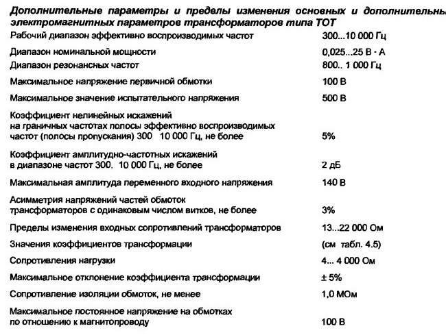

Я точно не знаю, но мне кажется, что аудиотрансформаторы 600 : 600 Ом служат для согласования концов длинных микрофонных кабелей ( волновое сопротивление у кабеля 600 Ом)
Для усилителей лучше подходят трансформаторы 10к:10к в экране или в двух
Отечественная промышленность выпускала согласуюшие трансформаторы для усилителей зч серии ТОТ
