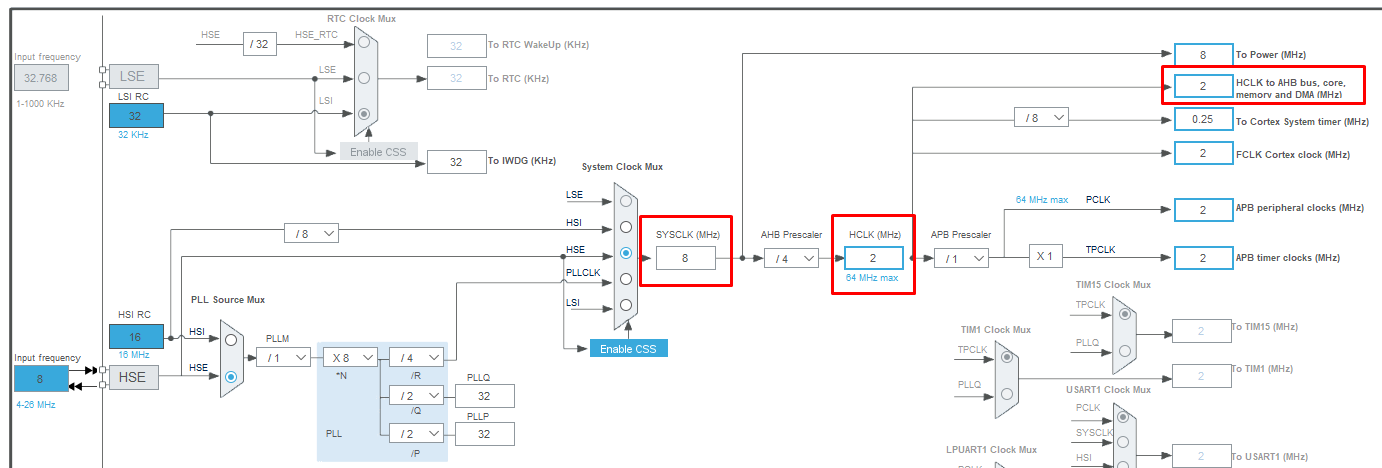

В RM часто фигурирует понятие System clock.
Например "...чтобы использовать режим Low Power Run, частота System Clock не должна превышать 2 МГц" ("Low-power run mode: This mode is achieved when the system clock frequency is reduced below 2 MHz.")
При этом непонятно, какая конкретно из частот имеется в виду.
Например, на дереве тактирования есть частота SYSCLK, которая получается на выходе System Clock Mux.
Дальше SYSCLK непосредственно идет только на модуль PWR, в остальном же она идет на делитель HCLK, от которого уже именно частота HCLK идет на ядро, память и всё остальное.
Не пойму, какую из частот нужно сделать 2 МГц, чтобы исползовать режим LP Run (SYSCLK или HCLK). Если это частота SYSCLK, то непонятно, как ее получить 2 МГц, и продолжать при этом использовать внешний кварц (делителей HSE до SYSCLK не предусмотрено, сам кварц д.б. частотой 4 МГц и более).
Если в RM имеется в виду всё-таки HCLK, то почему она в RM обозвана System Clock, когда по логике названия System Clock это именно SYSCLK.
Clocks.png [49.18 KiB]

Иными словами, LPRun и внешний кварц - вещи несовместимые, печально.

В том то и дело, что не всё недоступно. Но вот что конкретно доступно, а что нет - разобраться порой сложно, даташит и RM полны противоречий как с практикой, так и друг с другом (например, тяжелая периферия, которая судя по даташиту недоступна в LP-run, по факту в нём у меня работает).
PS: А вот PLL в LP-run сам по себе недоступен.

что-то не увидел описания этого, что PLL недоступен. Но я наспех проглядел.
Противоречия и ошибки там бывают, эт да. Но крайне редко. По себе я замечал, что если мне кажется, что есть противоречие, то либо я неверно понял, перевёл или что-то не дочитал.
Так что, если что-то не должно работать, но работает, то высока вероятность, что этот режим не установился или что оно и должно работать.
Добавлено after 5 minutes 48 seconds:
Поглядел по stm32g030 - всё там работает... для всей периферии указано потребление при LP Run
PLL да, работать не будет, у неё минимальный выход 3.09 МГц, что противоречит условию. То есть, с её помощью режим LP Run не получить.
