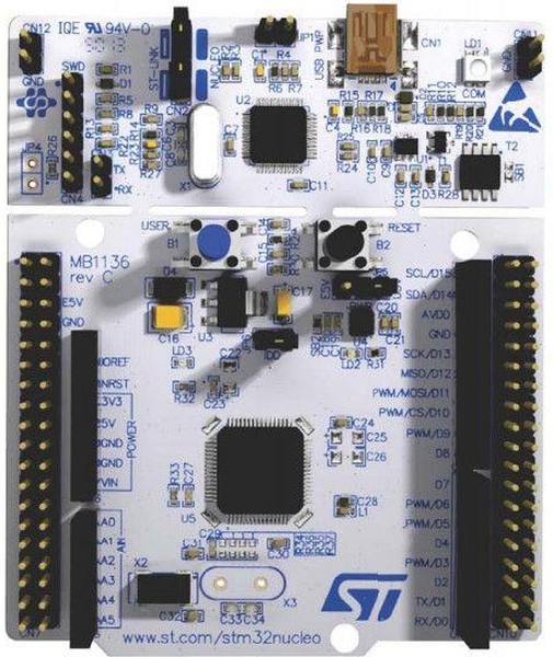

Сообщений: 5562
Нуклео! Раздобудьте плату Нуклео. Там и микроконтроллер, и программатор, и соединение уже есть как надо, и всё это можно использовать независимо. Выведена специальная гребёнка для программирования внешних микроконтроллеров. Программатор там настоящий полноценный V2.1 .
 Заголовок сообщения: Re: STM
СообщениеДобавлено: Чт сен 07, 2023 13:52:09
Можно даже не Нуклео, а Дискавери или вообще 8-битную, там тоже будет вполне нормальный V2
А так да, вариант с демоплатой - наилучший для первого вхождения

СообщениеДобавлено: Чт сен 07, 2023 14:39:25
Сообщений: 5562
COKPOWEHEU писал(а):
Ну тут кому как
Так статья как раз и подтверждает, что с готовой платой проще начинать.
