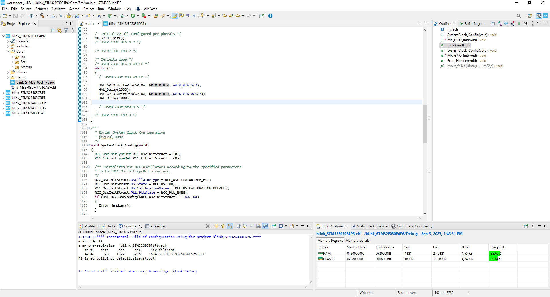

Начал с STM32, практически "с нуля". (Не считая использования STM32 через Arduino IDE и STM32duino).
На данный момент оставил установленными: STM32Cube, Coocox. Далее Keil uVision и IAR для теста.
STM32Cube сильно "вылетает", хочет интернет и независимо от internet скорость и быстрый компьютер, все хочет и скачивает файлы. Проблема особенно с меню начальной визуальной настройки. Не мог понять, как иногда 10 раз подряд все идет ОК, после 1 часа и 50 попыток заставка не создается. Я зарегистрирован, вошел в систему с user и pass.
Другое, что меня беспокоит: blink по PA4 в STM32030F4P6 готов и ... занято ~30% flash и ~22% RAM :shock: . Будет ли так с потреблением ресурсов?

veso74, 1) ARM он 32-битный, т.е. все метки, указатели, и адреса будут больше чем у 8-битников.
2) не имеет значения сколько занимает код, т.к. флеша "овер дофига". это не 8-битники в которых каждый байт экономишь.
главное чтобы код быстро работал.
3) не забывайте, что в ARM таблица векторов дай боже, и все вектора прерываний 32-битные.
4) настройка тактирования, которую вы вероятно сами не пишете тоже занимает место.
в качестве минимилистичноей IDE можете посмотреть SW4STM32
https://imgur.com/a/2Zst9TF
простой блинк на HAL занимает 3KБ
пустой "main.c" будет 1KБ, куда войдет таблица векторов и стартап.

... простой блинк на HAL занимает 3KБ.
Это круто :) ...
А я привык к другому варианта: blink на C: ROM used: 53 words (0%), RAM used: 5 (0%) (PIC16)
На данный момент из-за настроек конфигурации по STM32, даже для простых проектов, у меня нет нервов :).
Вероятно, с STM останусь на Arduino IDE с STM32duino.

Мой вопрос не би был, если било 800-900 байт. Оно РАМ 38% и FLASH 32% (7 LED и HAL) (STM32F030F4P6).

veso74, Blink на регистрах для F030 = 784 байта флеша, и 8 байт оперативы:
https://i.imgur.com/9qgHwED.png
 Заголовок сообщения: Re: STM
СообщениеДобавлено: Вт сен 05, 2023 13:35:30
Рейтинг сообщений: 489
Сообщений: 1807
Откуда: KN34PC, Болгария
Конечно так. Здесь: ближе к АСМ. А использую HAL.
Мне так не приходилось до сих пор писать МК под regs, кроме как для особых целей, напр. скорость. Если поменяем тактовую частоту на другую, снова пересчитаем 600000? Вероятно да, но для небольших проектов. В других IDE C ближе к "человеческому письму"/английскому языку. Даже в повсюду "оклеветеное" Arduino IDE, которую все и так используют, уже даже в коммерческих целях. Что даже начали копировать.
Просто на каждом шагу в STM вперед вижу препятствие.
Будем адаптироваться. Или забуду о STM IDE/компиляторы легче всего :).
