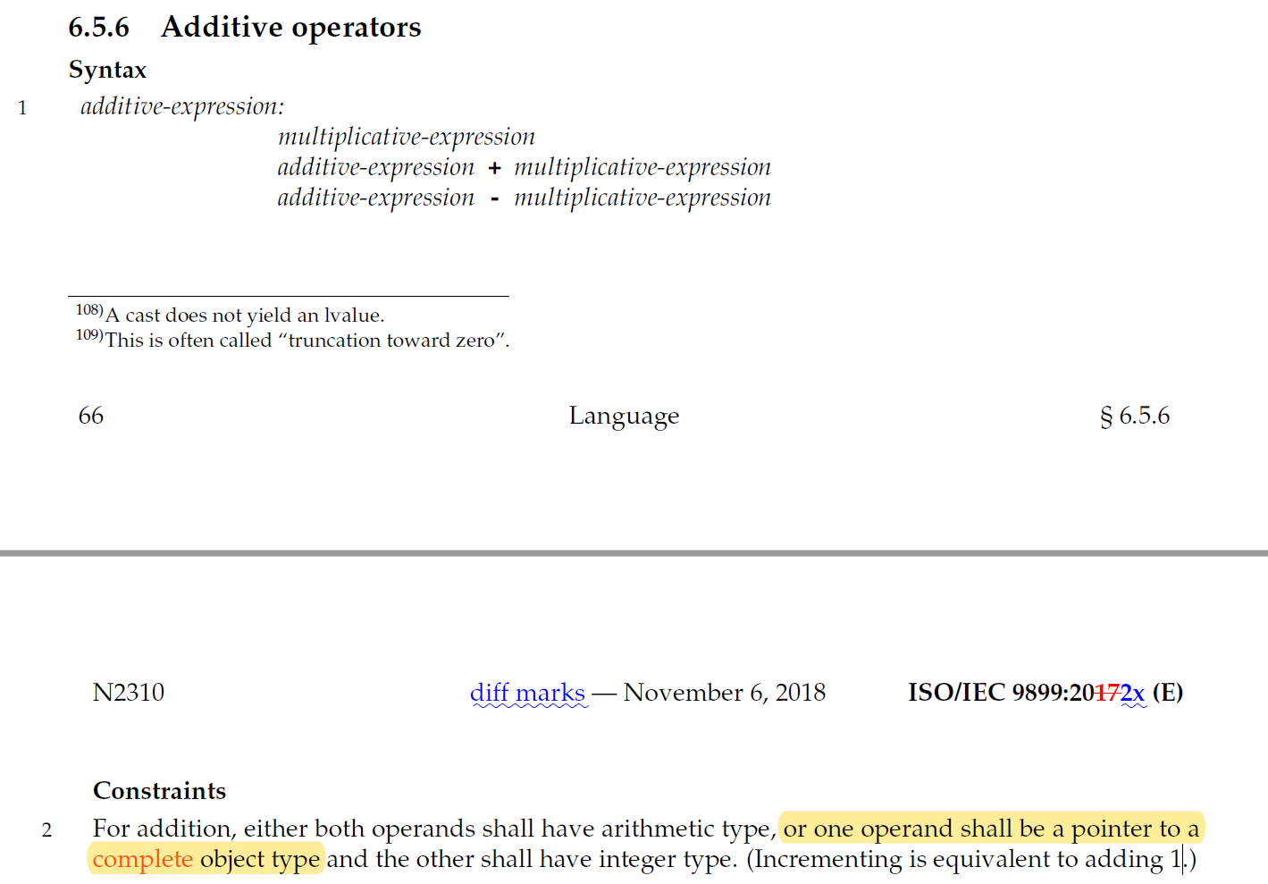

Лучше хорошенько почитайте учебник по Си
Может просто в стандарт С заглянуть?
6.2.5 Types
vp2.png [16.88 KiB]
6.5.6 Additive operators
vp1.png [92.31 KiB]

Компиляторы в режиме С++ для более строгого контроля. Все они в один голос говорят, что это арифметика с указателем на void. А она согласно 6.5.6 стандарта С запрещена. Хотите находиться в зоне UB - ваше право, но другим такого советовать не надо.
