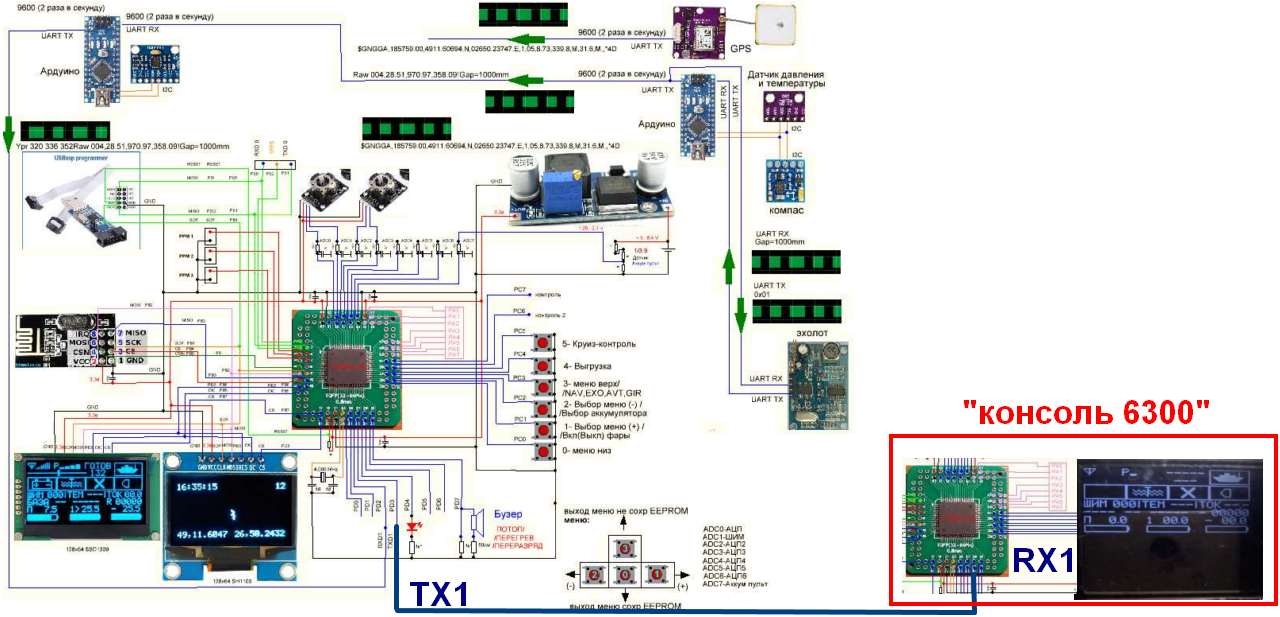

датчик пространственной ориентации...
а мы так ине доделали пространственную ориентацию...
https://img.radiokot.ru/files/54967/med ... 1njro5.JPG
https://img.radiokot.ru/files/54967/med ... 3c55tt.JPG
https://www.radiokot.ru/forum/download/ ... ?id=359087
https://www.radiokot.ru/forum/download/ ... ?id=359224
https://www.radiokot.ru/forum/download/ ... ?id=359225
https://www.radiokot.ru/forum/download/ ... ?id=359233

В моем понимании датчик "пространственной ориентации", применительно к лодке, это магнитный курс, крен и курсовые данные с GPS.
Координаты в долготе и широте понадобятся потом, когда встанет задача научить автопилот ходить по заранее заданному треку.
Магнитный курс и крен намерен получить при помощи MPU-6500 + HMC5883. есть готовые либы чтобы данные с этих модулей сразу в
Эйлеровы координаты пересчитывать. А там есть все. И курс и тангаж и крен.
Крен тоже нужен будет автопилоту. Один из критических параметров чтобы не лечь парусами на воду или уйти в брочинг
