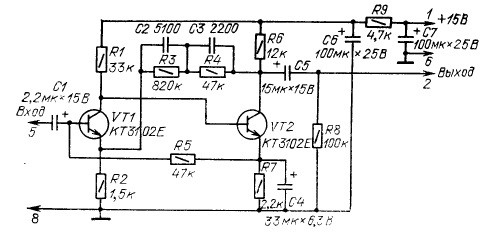

Здравствуйте, вроде бы тема про фонокорректоры, по этому надеюсь здесь найти помощь в моей проблеме:
Недавно купил проигрыватель Ария-102 в нормальном состоянии - вроде бы работает и головка с иглой нормальные. Где-то год уже думаю сделать нормальный ламповый усилитель, но работы запланированы на следующий год (даже не спрашивайте почему), а до этого времени проигрыватель всё-же хочется слушать. Для этого мной был собран предусилитель для на кт3102. Здесь я не очень то и гонюсь за качеством (Главное что бы не фонило и было всё нормально слышно), так как эта мера временная.
Схема: Изображение
Короче, блок питания на LM7815. (пробовал от батареек - нет разницы) Что интересно, когда головка не подключена - абсолютная тишина, фона нет. Как только подключаю головку - неимоверный фон. Здесь корпус - это земляная токоведущая шина; подключение осуществляется к корпусу в двух местах (пробовал и в одном - на фон эффекта нет). Что делать?

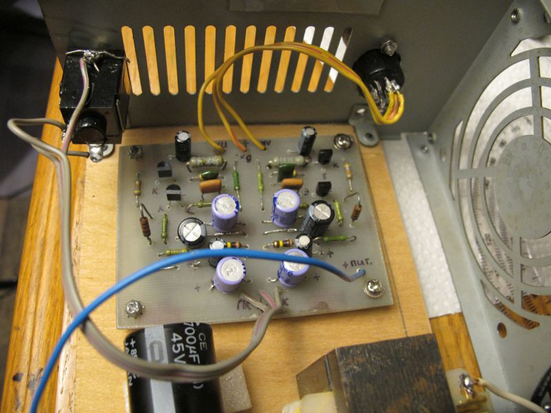

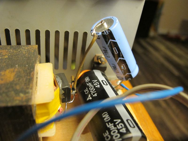

Фотки сборки:
Изображение Изображение Изображение Изображение

Во-первых, следует убедиться, что это именно наводка магнитного поля на головку, а не, допустим, модуляционная помеха.Проверяется не очень сложно: надо повертеть трансформатор в пространстве, если это магнитная наводка, фон будет меняться и можно даже будет найти положение транса, в котором он почти пропадет. Это, конечно, не выход - положение головки ведь непостоянно, а компенсация возможна только в одной точке, а не в области пространства. И, если помеха действительно от магнитного поля, мотать новый транс на сердечнике ШЛ или ПЛ, с тщательным соблюдением рекомендаций по снижению индуктивности рассеяния. А экранировать транс в домашних условиях бесполезно, хороший экран дома не сделаешь.
Впрочем, сначала стоит отсечь вариант с модуляционной помехой - прицепить параллельно каждому из диодов каждого из выпрямителей по плёночному конденсатору 0.1 мкФ с рабочим напряжением в 3-4 раза больше, чем переменное напряжение на соответствующих обмотках транса.
Добавлено after 7 minutes 30 seconds:
А помеха, похоже, таки модуляционная - это я фотки поразглядывал. 4 плёночных конденсатора 0.1 мкФ х 100 В спасут отца русской демократии. Можно даже два - с каждого из концов обмотки транса на землю, должно помочь. Но лучше, все-таки, 4.
Добавлено after 21 minute 29 seconds:
А еще надо переделать (заменить) шнурок от проигрывателя. Шнурок должен быть четырехпроводным, экранированным попарно - два экранированных шнурка по два провода в зкране в каждом. По двум проводам одного шнурка отдаешь оба вывода одной катушки головки, по двум проводам второго - выводы второй катушки. Экран с обеих сторон соединяешь только с кузовом. Обмотки головок с кузовом не соединяются, их подключение к линии 0 вольт должно быть только на плате усилителя. Этим отсекаются возможные помехи за счет падения напряжений на сопротивлениях и (главное) индуктивностях экранов шнура и прочих заземляющих проводов.

Пробовал двигать включенный коррректор по отношению к головке - изменений нет. Сейчас я вытащил плату из корпуса и запитал от батареек. Вот тут начинается реальная магия вне Хогварца: значит отдельно плату включаю (на батарейках) - гул неимоверный. Странно... вчера такого небыло. Так главное провод то, от проигрывателя, нормальный - двойной экранированный, каждый канал в своём экране. Странно это...
Добавлено after 43 minutes 46 seconds:
попробовал заземлить сердечник трансформатора - гул пропал!!!
