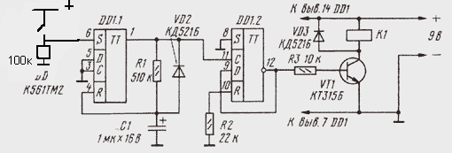

Все серии перепутали. Скачем с TTL на КМОП. Дребезг у них немного по разному убирается. Давайте какую то одну. Вот такую я ещё на КМОП видел. Сам не пробовал, но по идее должна работать

А почему местами, если взять микросхему К561ТМ2 разве резистор на + должен быть?
 Заголовок сообщения:
СообщениеДобавлено: Вс сен 21, 2008 16:00:57
Карма: 162
Рейтинг сообщений: 2425
Зарегистрирован: Пн июл 07, 2008 10:46:09
Сообщений: 10735
Откуда: Россия
Местами поменять, потому, что там 155 серия. Если взять 561ТМ2, то работать не будет по этой схеме

НУ ведь 561 практически аналог 155

Да вспомнил вот так должно быть? У 155 то наоборот! В момент включения на выходе будет 0, так?
Только установка RS в 155 происходит нулем, а в 561 - единицей.
Если хотите, чтобы жизнь улыбалась вам, подарите ей своё хорошее настроение

Ещё jk триггеры TTL и КМОП по входу "С" управляются разными фронтами.
Для К561 такая схема не подойдёт.

Ну так для 155 схема правильная,с защитой от дребезга и с установкой 0 на выходе при включении?

По-моему, для установки 0 при включении здесь тоже RС-цепь нужна. :?

Что то я запутался, как тогда должэен выглядеть конечный вариант для 155 с защитой от дребезга и с установкой 0 при включении?

Вместо R4 поставить раздельно резисторы на R и S.
К R подключить конденсатор на минус питания.
Тогда при включении питания триггер всегда будет устанавливаться в ноль.
Все ставить на второй триггер (когторый делит на два)? Один резистор на 1 ком на К и на 1 ком на S и на К поставить емкость я думаю 0,033 (или 0,022) правильно?

Правильно, подключать ко второму.

Может, пригодится - рабочая схема:
А если на эту схему вместо сенсора повесить резюк на землю а на + кнопку, будет работать как надо?я думаю должен!?

будет

Окончательный вариант переключателя.
