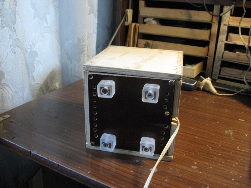

А вот вариант корпуса из фанеры. Там тоже транс вставлен. Вместо шиповки можно просто маленькими гвоздиками сколотить (но при этом промазать клеем желательно). Внутри по углам приклеены планки, за которые пришуруплено дно с установленным на него трансом (сделал из текстолита, также как и крышечку с гнездом наверху).

Комментарий к файлу: Деревянный корпус. Общий вид.
img_1299.jpg [146.88 KiB]
