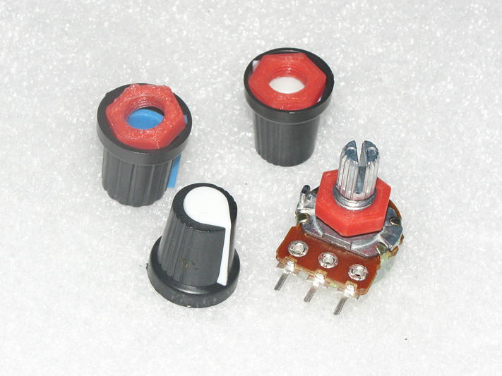

Китайские редиски прислали потенциометры WH148 без гаек. Обидно. Но не очень. Только времени жалко. Сия гайка, конечно, не металлическая, но, в принципе, держит неплохо. Особенно, если Моментом мазнуть.
Только надо попадать в резьбу без перекосов.

Не в каждую ручку влезает ... чёта у них там с гостами не то ... можно чуть уменьшить (на 0,3 мм) или надфилем подпилить.

Подправил - немного поджал грани и сгладил углы. Сначала навинчивается с трением, потом нормально, без люфтов.
