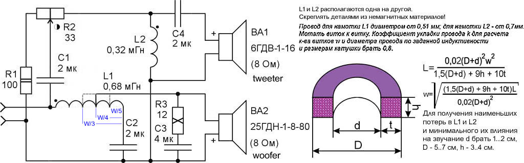

https://ldsound.info/25-as-128-elektron ... q683521159 вот тут примерно то,что я хотел-бы изобразить. Вот еще как вариант: https://ldsound.info/75-as-128-elektron ... d928389514 но пассивник все-ж фазоинвертором заменить наверно.И какие катушки... верней как намотать примененные в нем индуктивности 0.64 и 0.3 мГн?
Комментарий к файлу: Фильтр рекомендуют этот

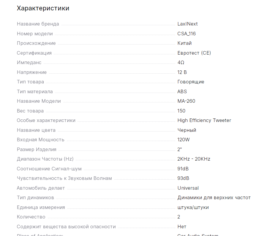

У меня есть вот такие: https://aliexpress.ru/item/100500142651 ... e862zsTRKT частота пропускания и чувствительность нормальная.Попробую их применить,работают как СЧ-ВЧ вполне так.
