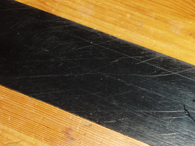

smacorp писал(а):
Ранее не знал об этом виде пластика.
Вот так он выглядит "с лица" -
P3100008.JPG [72.58 KiB]
А вот так "с изнанки" -
P3100009.JPG [69.46 KiB]
А вот так- сделанный из него корпус часов-
PC130015.JPG [68.68 KiB]
PC130016.JPG [71.4 KiB]
