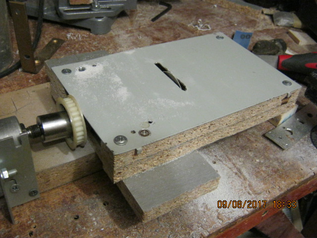

 Заголовок сообщения: Re: А у меня корпуса из...
СообщениеДобавлено: Чт янв 30, 2025 05:17:51
Рейтинг сообщений: 8594
Сообщений: 43142
я кстати тож чаще постаринке ножницами режу. а потом выправляю и напильничком.
Я тоже ножницами режу, правлю- либо напильником, либо крупной (100~200 грид) наждачкой, наклеенной на фанерку- для ровности.
Хотя "мини- циркулярку" я делал. Моторчика в 100 ватт хватает, если пилить очень острыми новыми дисками, если диск чуть затупился (прорезал где-то с полметра), то мощности моторчика уже не хватает. Пришлось прикрутить мотор от "инструментального комбайна" - когда-то, ещё в конце 90-х купил набор- мотор с двухскоростным редуктором + насадки- рубанок, циркулярка, лобзик (который быстро сломался) и патрон для дрели.

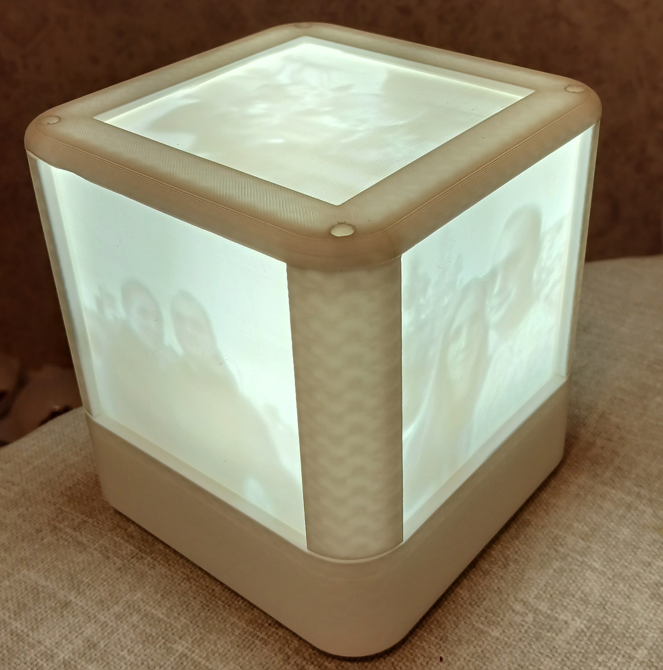

Не совсем корпус, но думаю в тему.
На работе коллега купил фотополимерный принтер (до этого были несколько обычных 3Д принтеров), и начал печатать в том числе такое: светильник с фотографиями. Этот заказал у него на 14 февраля.
