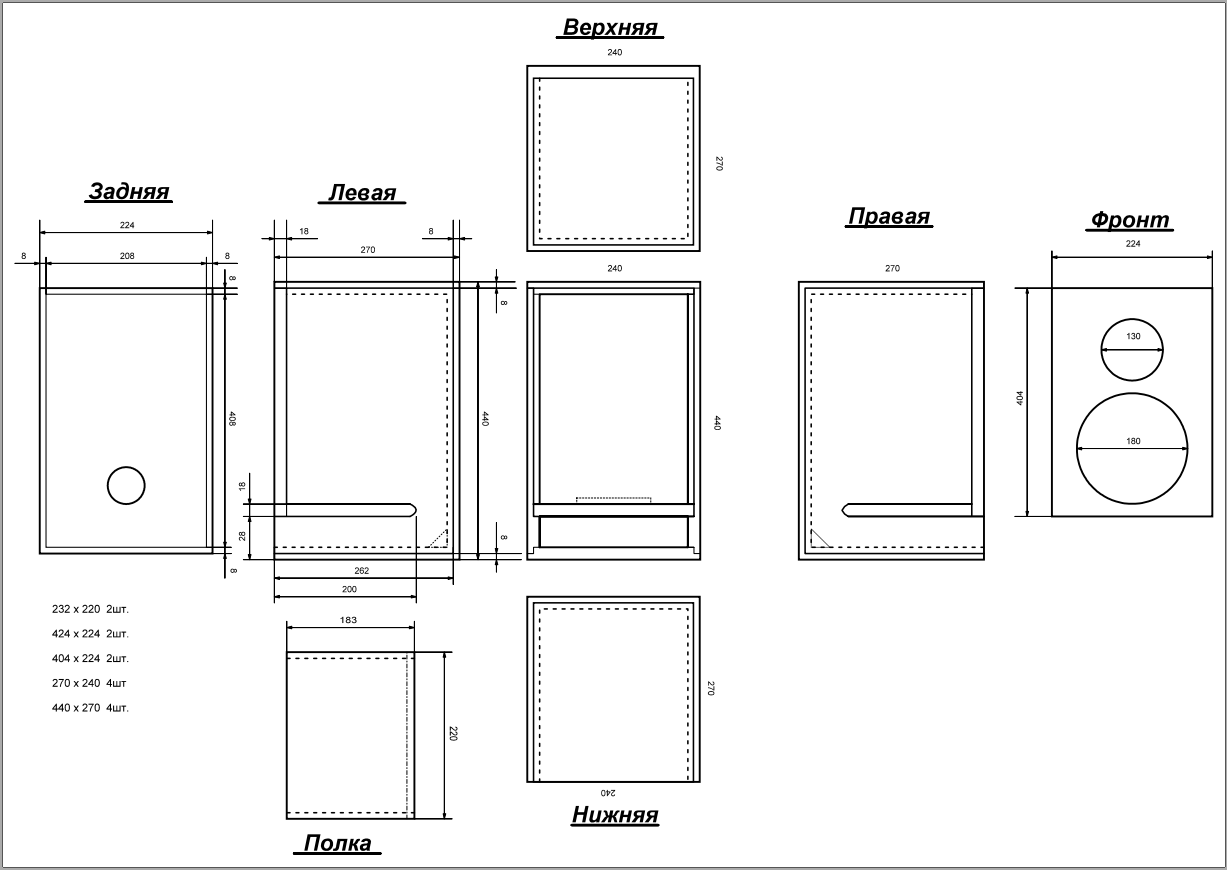

vem566, Да ну этого шакала,но все-ж что-то путнего написал... Попробую поиграться с фильтром завтра еще,катушку смотать проще.Мне кажется срез слишком по низкой частоте сделал,хотя если отключать ВЧ канал,то большого спада по СЧ и ВЧ я не ощутил... Все-ж я на усилитель грешу.Пришли сегодня TDA2050,попробую их раскачать без тембро-блока на колонку,возможно что и получится,ну и ваты напихаю ,изолирую высокий дин.Сегодня доклеивается ящик,последняя досточка :-)
Комментарий к файлу: Забыл размеры ящика выложить,может тут еще где недочеты...

А размер фазоинвертора откуда взят?

Ну так это типовой чертеж из интернета. Он в нем уже лет ка 20 назад появился. Снят с популярной западной колонки, название извините, на память не вспомню.

Дырка фазоинвертора на что настроена? Будет бубнилка. Не зря же длину трубы настраивают под конкретный динамик. Не тип, а экземпляр.

vem566, Дырка на задней стенке,под клеммы :-),фазник спереди,пересчитал просто от 25АС-128... да и размеры корпуса с нее слизал.,это мой чертеж,в ин-нете не должно быть.

Про дырку сзади понятно было сразу.
А 35ГДН в общем то не плохо басы давит. Щель может попортить.
В 25АС-128 все же труба стоит. Длину которой можно подогнать под динамик.

Возможно,но объем сделал такой-же как и труба у Радиотехники... На рисунке щель кажется большой,на самом деле она меньше.Басы да,они хорошо отъигрывают.Раньше были колонки с ними,там 2
трубы сверху были.

Дыру не по сечению считают, а по давлению в ней.
И фазоинвертор - это не лучшее, а дешевое решение. Гораздо лучше работает пассивный диффузор.
