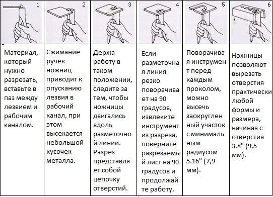

Высечные ножницы ProsKit SR-015
Perforator-ProsKit-SR-015-big.jpg [24.87 KiB]
могут помочь
SR-015-desc.jpg [68.16 KiB]
