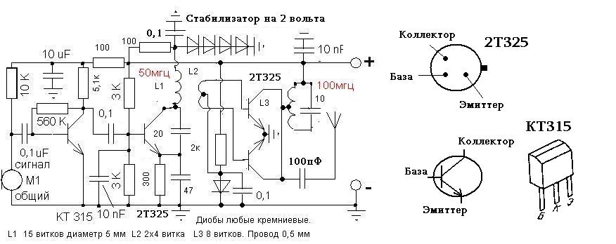

Корпус №4 - Батарейка на 4.5В
Много места. С одной стороны очень заметный,но с другой - влезает довольно приличная схема с хорошим источником питания.
Комментарий к файлу: Схема под копус №4
ж1.JPG [52.17 KiB]
