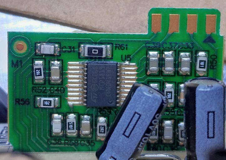

Добрый день! Может кто сталкивался с таким чудом- инвертор для микроволновки с цифровым управлением. M6G1200 называется. На мелкой платке вертикальной 20 ногий жук от ST c неизвестной маркировкой и разьемом для программирования. Поэтому думаю что это микроконтроллер. Нужна помощь по управлению. Как его запустить в ручно режиме чтобы сигналы на затворах транзисторов посмотреть?

Там надписи TXD- RXD т.е цифровая шина. Пока микроволновка работала, никто протокол снимать не стал. А когда сдохла- то контрроллеринвертора сразу отвечает контроллеру передней панели что то типа кода ошибки и панель уходит в E1 ошибку. Перед запуском после замены транзисторов надо бы драйвера затворов проверить, а как заставать контрроллер это сделать -непонятно.

Жук вроде живой, но ему чего то нехватает, чтобы попытаться сигналы управления транзисторов дать. Там датчики видны и тока, и напряжения, да и управление не совсем ясно.
