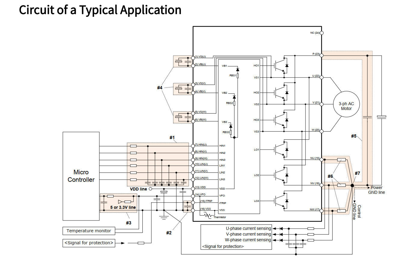

Применяется для бездатчикового управления синхронными двигателями с постоянными магнитами.
Такая схема применяется и для асинхронных трехфазных .
Например в частотниках .
С токовых шунтов снимается сигналы с фаз и усиливаются в низковольных райл ту райл оу и идут на микроконтроллер .
Он рулит токовым ограничением и оборотами .
Сам мк гальванически связан с силовым мостом , дополнительный субконтроллер управления и дисплея развязан оптопарами .
CM30F60G.jpg [177.17 KiB]

Вы токовые датчики от датчиков напряжения отличить можете? И понимаете чем векторное управления асинхронником отличается от BEMF управления синхронным двигателем? Почему же тогда такую ерунду пишете?
Давай кратко поясни отличия ?
И в чем будет отличатся конечный результат , только тезисно :)))
 Заголовок сообщения: Re: Гальванически изолированная схема back-emf?
СообщениеДобавлено: Сб июн 14, 2025 10:59:28
Рейтинг сообщений: 214
Зарегистрирован: Сб сен 12, 2009 15:43:19
Сообщений: 1011
Токовый датчик векторного управления асинхронным двигателем- это обычно или токовый трансформатор, или датчик холла. Оба обеспечивают гальваническую изоляцию измерительной цепи и контроллера частотника. Оба теряют постоянную составляющую сигнала- токовый трансформатор надеюсь понятно почему, а датчик холла всегда имеет паразитный сдвиг нуля и его приходится убирать в алгоритме обработки сигнала. Оба этих датчика принимают сигнал на рабочей частоте двигателя, сигналы близки к синусу.
Для PMSM моторов нужен датчик напряжения на обмотке относительно виртуальной нулевой точки. Сигнал датчика импульсный, сложной формы, имеет несколько переходов за период одной фазы управления двигателя. Для интересных мне пусковых режимов гальваническая развязка датчика должна пропускать сигнал постоянного тока.
СообщениеДобавлено: Сб июн 14, 2025 12:24:41
Рейтинг сообщений: 335
Сообщений: 4745
Откуда: Владивосток
Никаких датчиков холла или тт в приведенной выше блок-схеме нет .
И токовые шунты можно тоже векторно обрабатывать в мк .

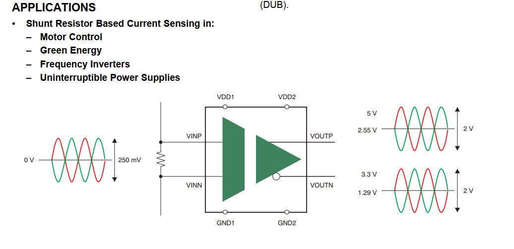

А вот гальваноразвязка с передачей постоянных уровней это напрасные надежды . Или сложно реализовать .
Нужны Fully-Differential Isolation Amplifier типа AMC1200 .
AMC1200.jpg [79.42 KiB]
