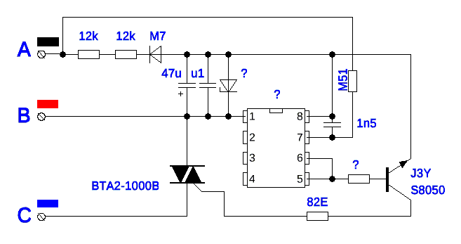

Разобрал плавный пуск, почти удачно, так-как повредил (сломал, залито эпоксидкой всё) пару деталюх.
Восстановил схему. Очень интересует что за микруха применена ?

Какой нибудь ОУ, наверное. Встречаются схемы на LM358...
Нет, не катит 358, 5 и 6 ноги вместе, это не ошибка, и это выход...

К1182ПМ1Р

Схема, похоже, с ошибками, но и сейчас: усиление порта, вход для детектора нуля и ограниченное стабилитроном питание. Это может быть любой 8-ногий мк или специализированный масочный мк.
Уточните где именно ошибка(и) ?

не знаю где, у меня же нет оригинала. И есть сомнения, потому написал "похоже".
Мне показалось странным включение стабилитрона между выводами микросхемы 1 и 8.
Добавлено after 1 minute 39 seconds:
а не, прошу прощения, я ступил. Почудилось. Всё правильно

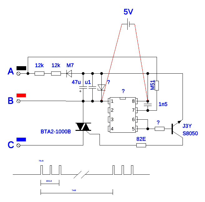

Подал питание как на картинке.
Скопом стал на 5-6 ноги.
Сразу после подачи 5В , пауза 3сек примерно, потом пошли тройки импульсов, амплитуда 5В, если коснуться 7-й ножки пинцетом, начинается хаос, т.е. импульсы на каждую помеху.
Это проц какой-то хитрый.

Вполне может оказаться PIC12F629/675. 1 и 8 выводы - питание, 7-й вывод - GP0, MCLR настроен как GPIO, поэтому на MCLR(GP3) нет резистора. Настроен на IOC, т.е. примитивный детектор нуля и простое фазовое управление симистором. На этом-же пине заведен вход копаратора/АЦП. У Microchip AppNote есть по управлению силовыми нагрузками через симистор. А может все еще проще и применен PIC12C508/509 или вообще PIC10Fxxx, очень схема похожа. Выводы используются другие, но суть, похоже, та-же. Аппнота во вложении.

Микруху сдул, в программатор - пробовал читать как PIC12C508, читаются 3FFF 3FFF ......... Закрыт проц. И ID даже не вычитывается. Написать прошиву слабо. Наверно тема закрыта.
В закрытых id читается . Значит не такой проц .

+1. К тому-же закрытый PIC при считывании выдает 0x0000. Данный чип просто не из серии PIC.

Программатор Beeprog проц-в заявлено несколько тысяч разных фирм, все физически не попробую, а накидайте идей плиз - что может быть ? (Я бы Бипрогом пробовал ИД читать, вдруг китайцы забыли закрыть....)

Мммм... , ну может у кого больше опыта, и он знает ЧТО именно любят в Поднебесной ставить в поделки подобные....
Нашел в сети предположение что это может быть FT60F011A-RB (дома попробую читнуть)
в нем нет adc .
PY32F002AL15S6TU точно китаец и он продается за 15 р :facepalm: ( Мин. кол-во для заказа 214 шт )
Да можно устать подбирать . Надо искать по производителю "плавного пуска" .
