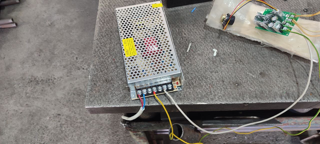

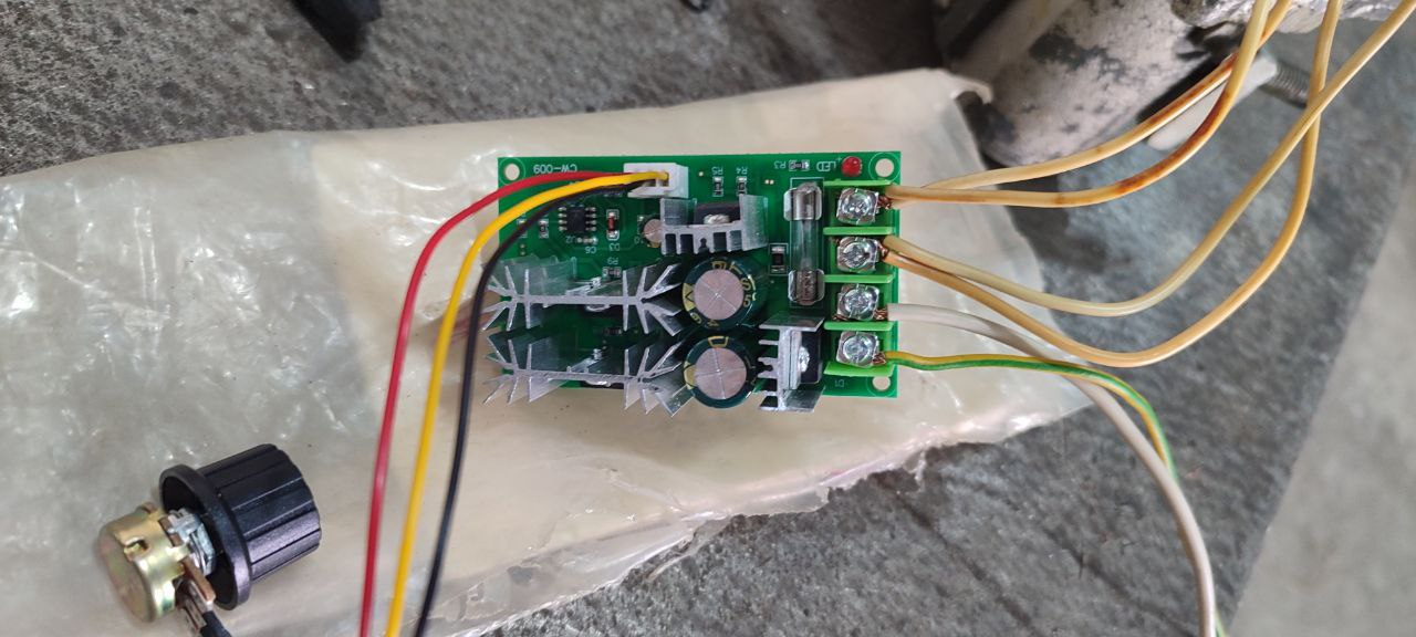

Всем доброго здравия ! Заранее скажу что я чайник в этих делах, но обучаемый. Столкнулся с проблемой подключения коллекторного двигателя. Имеется блок питания 24в 5А, регулятор оборотов двигателя DC10-60V 20A и мотор СЛ-369М. Соединяю все последовательно но обороты как были на максимуме так и остались. Пожалуйста помогите с проблемой, что я делаю не так ?

Так тут же одни фотографии ! Как по ним разбираться с подключением ?
И провода все одного цвета, и пересекаются как попало...
Схему давай с назначением контактов и соединениями их проводами.
ЗЫ. Начертишь схему - может быть, и сам разберёшься.
Зыы. Да и почитай учебную литературу, как управлять скоростью двигателя постоянного тока с независимой обмоткой возбуждения.

То есть, посмотреть, что куда на ШИМ- регуляторе нужно подключать- времени не нашлось?
Вот ваш регулятор:
https://kimkit.ru/catalog/radiokonstruk ... dc/101612/
Тут видно, куда подключать мотор ( - MOTOR + ), а куда- питание ( - POWER + ), а, теперь посмотрите, что куда подключено у вас!
зы.. Ещё бы проверить, оттуда ли вы напряжение питания у БП взяли. :dont_know: :facepalm:
Не, провода к БП подключены правильно:
А вот, провода от БП к регулятору, и провода от регулятора к мотору нужно поменять местами, если, конечно, регулятор у вас ещё живой.
