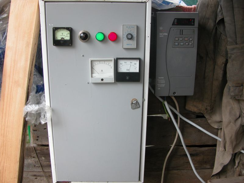

Для трехфазников на 380 при питании от 220 В ставили или внешний выпрямитель с блоком конденсаторов (и используя просто две клеммы входных трёх фаз) или делали удвоитель комбинируя внешние и внутренние диоды выпрямителя.
Я делал внешний выпрямитель для группы частотников (дача), с автотрансформатором 440 вольт и LC фильтром.
