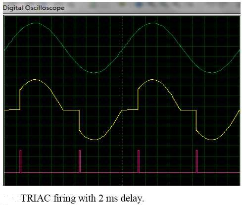

а сгорает он в самом начале когда синусоида почти равна нулю.
Если электродвигатель действительно исправен, то остаётся единственный логический вывод – управление с МК сделано подачей на оптрон одного короткого (менее 200мкс, а то и 20мкс) управляющего импульса для каждого полупериода сетевого напряжения, при этом неучтён минимально возможный угол отпирания симистора.
Пример управления 250мкс импульсом с МК, как на снимке ниже (такое управление кто-то делал для чисто активной нагрузки):

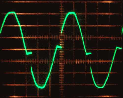

Для активно-индуктивной нагрузки (например, железно-медного трансформатора на пару сотен ВА) при схожем угле отпирания осциллограмма на входе трансформатора имеет другой вид:
Чтобы не гадать на кофейной гуще, просьба – выложите осциллограммы управляющих импульсов с МК на оптрон и форму напряжения на электродвигателе при схожих (как на снимках выше) углах отпирания симистора. Потом будем думать дальше. :beer:
