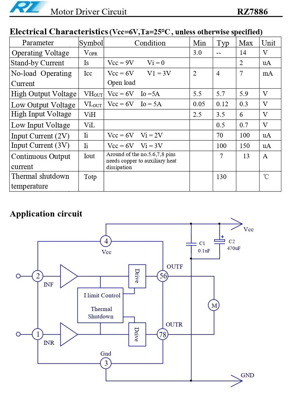

Вот даташит. Много там не поднять. Изображение
Комментарий к файлу: Даташит RZ7886

Да, если только использовать ,как драйвер от 12в, а двиг. через ключи на повышенное напряжение

...стоят там 2 колектррныз мотора на 6-8в ток потребления примерно 10ампер .драйвера на моторы rz7886 на ток 13 ампер каждый .собственно вопрос -можно ли подключить ещё по три штуки rz7886 впаралель имеющимся. для увеличения тока . моторы планируют взять на 25 ампер.
Нет нельзя. Эти ИМС не предназначены для параллельного подключения. Ищите драйверы помощней.
P.s. Ваши драйверы и так работают на пределе своих возможностей. Выбирайте не по максимальному значению параметра, а по типовому.
