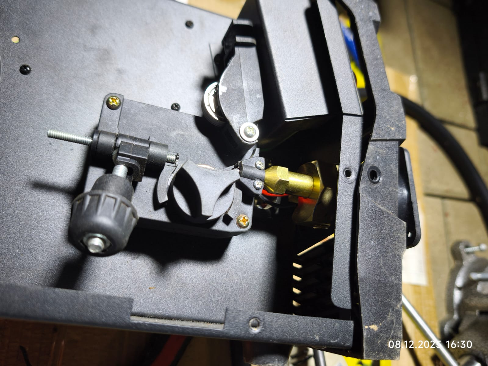

Доброго дня. У меня такая беда может кто подскажет. Сварочник Vniissok MIG-205, я начинающий. Немного поварил проволокой и понял, что нужно нормальную горелку с евроразъемом. Разобрал, подпилил, подточил, установил разъем и подключил 5 метровый кабель. Но движок слабый и начинает тянуть проволоку только когда кабель практически прямой лежит и ток устанавливаешь больше 60А. Есть ли знающие люди - на какой можно поменять движок на более мощную модель без изменения скорости подачи проволоки? Фотки вроде бы не нужны, но для общего понимания приложу

Хорошая протяжка сейчас наверно будет стоить как весь этот сварочник :))) и старое штатное питание её потянет?
А для чего для бытового гаражного полуавтомата такой длинный делать? Проблемы с протяжкой, потери и т.п.
"4-х роликовый металлический механизм подачи проволоки для сварочных полуавтоматов" )))
или внешний привод-протяжка... )

К сожалению ни как. Замена двигателя не поможет. Это бюджетная протяжка. Она в принципе не способна работать с длинной кишкой. Только как сказали выше. Протяжка на 4 ролика и думать как организовать питание на её двигатель.

А если повышалку ему прилепить? Моторчику в смысле

Не поможет , можно попробовать заменить направляющий канал на тефлоновый. И как бы 5м рукав для такого аппарата это слишком много.
