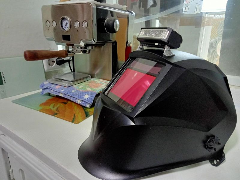

Привет народ.
Давно хотел, недавно сделал, получилось неплохо.
Вернее уже использовал китайскую реализацию в виде готового фонаря. Тоже работало, но маловато света было.
Теперь водрузил на маску велосипедную фару. Крепление сделал быстросъемным. В планах оснастить фонарь ртутным датчиком положения, чтобы фара автоматически включалась в боевом положении маски и отключалась, когда маска поднята.
Пользуйтесь, очень удобно и полезно.
Игнорирую троллей.

Вес фонаря как сказывается на маске, открытая обратно не падает? И новый лишний "выступ" не цепляется? :)))

Не цепляется.
Что касается стационарных подсветок, то это не конкурент, а дополнение. Далеко не в любом случае можно установить светильник. По сути только на сварочном столе это возможно без других проблем.
Но когда сварка производится не за сварочным столом, а приходится сильно изгаляться вокруг объекта, залазить в неудобные, тесные и темные места, такая фара на голове просто незаменимая штука.

Свет да, нужен, часто не хватает.
Тут вот ещё что... Лететь на фонарь будет разное, брызги, грязь, от болгарки искры и прч. и он скоро не сможет нормально подсвечивать. Тоже какое-то стекло ему защитное быстросменное нужно, по типу как в маске такое меняется

Были такие опасения.
Потому первый фонарь был самый недорогой, не жалко который.
Однако он за пару лет не пострадал от слова совсем.
Тем не менее, фара имеет большую площадь остекления, дороже стоит, да и тяжелее гораздо, потому выполнена легкосъемной. Для нее пошит мешочек из толстой мягкой ткани. Так что шансов пострадать у фары не больше, чем у первого варианта.
Все зависит от отношения к инструменту.
