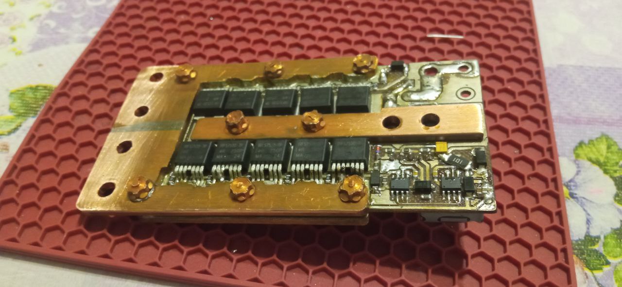

Поделюсь, может кому пригодится, набрел недавно на неубиваемый сварочник на 6 последовательно соединенных ионисторах.
Варит конечно - песня, варил уже тесловские аккумуляторы с алюминиевым электродом алюмо-никелиевой лентой с али 0,15-0,3, практически на минимальных выдержках, к никелю медь 0,1 прям легко...
Ищется по ключевому слову "GRI-welder", автор в VK выкладывал исходники... Крайне рекомендую к повторению.

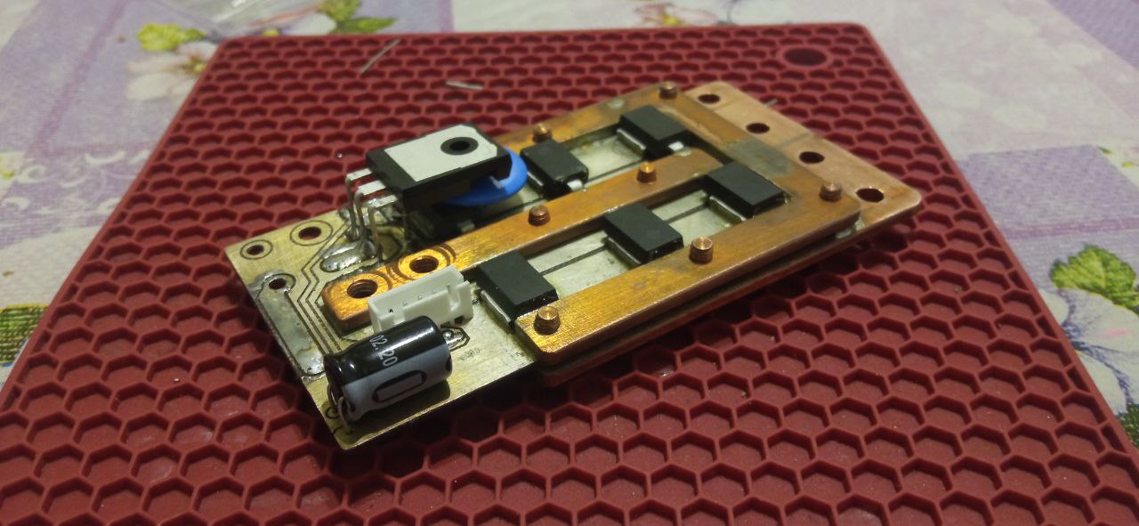

Купил у китайцев плату контроллера для контактной сварки посредством автомобильной АКБ. Шедшие в комплекте проводочки мне показались слишком тонкими и я заменил их на наиболее подходящие d10. Поменял также прижимную приблуду и педаль.
Вот так выглядит блок ключей после первой же пробной сварки:
Два ключа в КЗ, один вспух. Не верьте китайцам, что их сварочники самые лучшие.
