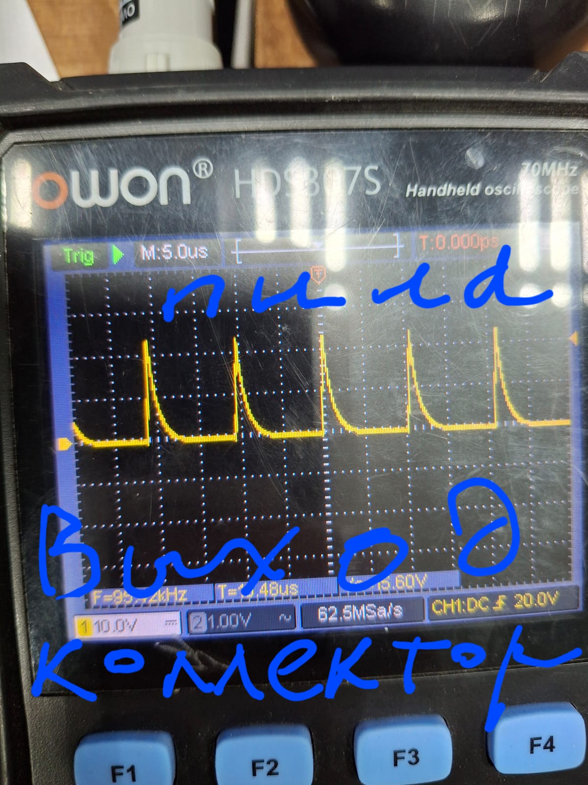

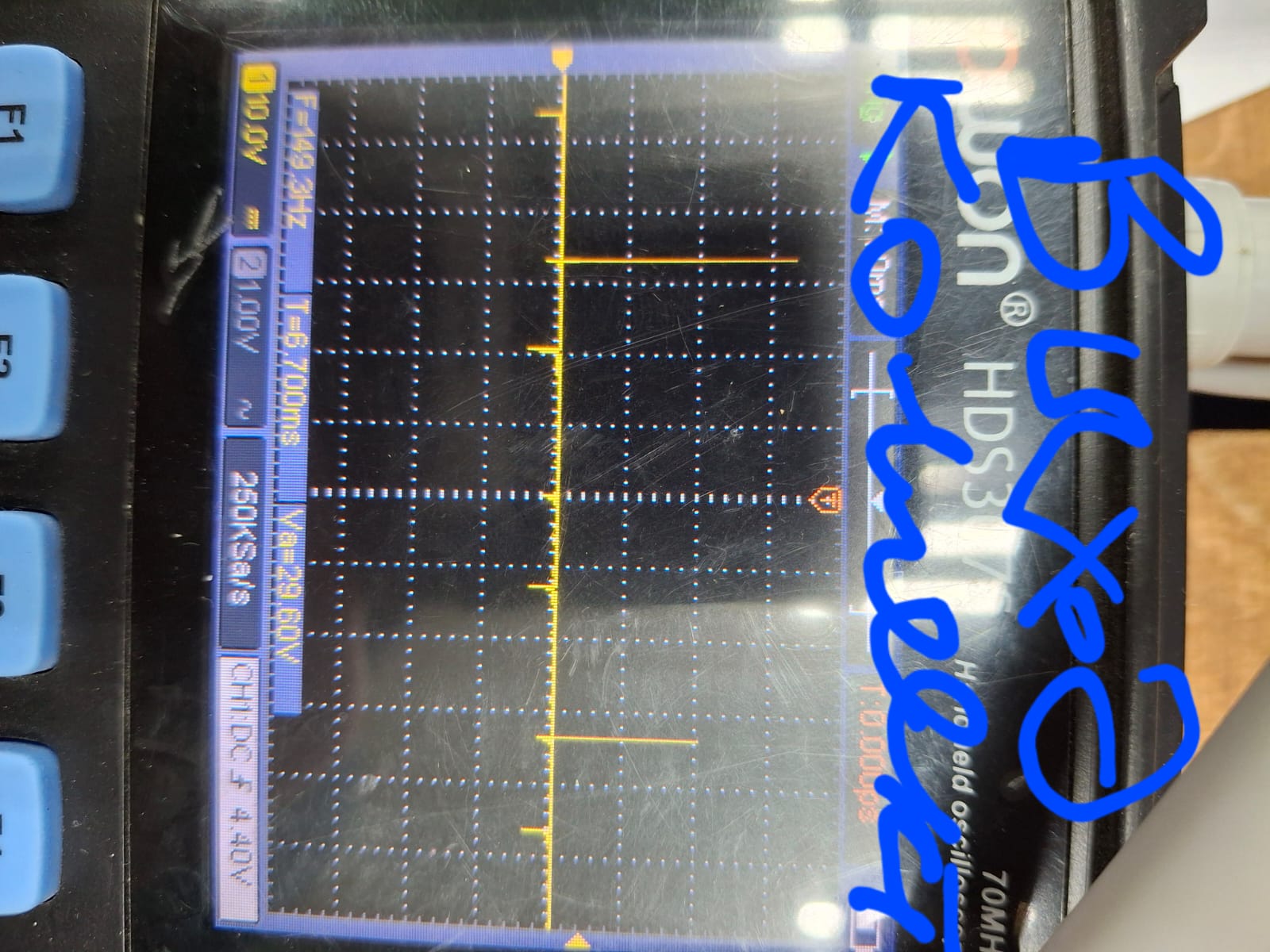

Добрый день!
Cобрал драйвер, по этой схеме. На выходе получается пила, т.е не открывается транзистор IGBT. Можете подсказать в чем дело?
