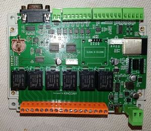

Прикупил на Озоне себе игрушку для дачи. Отдал всего 1200, сейчас немного дороже. IMHO, по соотношению цена/качество, оно того стОит. Обзор здесь, код под Arduino IDE на github лежит здесь.
Изображение Изображение Изображение Изображение

А что, даже для фото для зелёных разъёмов ответные части на провод не могли взять человеческие, те, у которых провода выходят вбок, не вверх? Как закручивать винты, когда сие поделие стоИт на DIN-рейке? Гальванической развязки нет, защит по входам и выходам почти нет, одним словом, махровая китайская дешёвка.

Конструктив входных разъемов в данном случае не очень удобен, винтами вверх было-бы сподручнее. Видимо производитель посчитал, что сначала монтируется проводка на разъемы, затем в уже готовом виде всё подключается к плате, если нужно, то нужный разъем извлекается целиком. Выходные разъемы жестко впаяны, видимо, чтобы в силовых соединениях ничего не грелось. Изделие хотя и не позиционируется, как промышленный экземпляр, оптроны на цифровых входах стоят. По аналоговым входам есть вопросы. Но в целом, за такие деньги, на поиграться, самое то. Плата сделана качественно, неотмытого флюса не видно. Корпус отличный. Как оно в эксплуатации себя покажет, посмотрим. Прошивку все равно свою буду писать, релюхи на столе щелкают, явных ляпов пока не увидел, буду проверять дальше.
