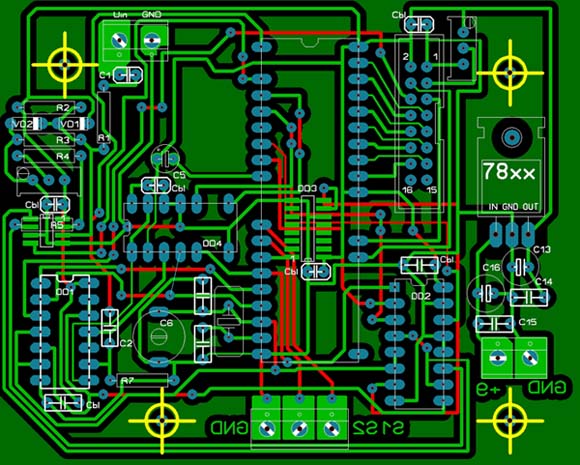

Разводку цепей кварца в том устройстве где он сейчас стоит покажите (только в формате .jpg, .png, .tiff или подобных графических, а не в P-CADах всяких).

В аттаче приложил.
Я вот думаю, может ли влиять металлизация платы под кварцем на генерацию? Где-то читал, да и сам сталкивался, что если после отмывки платы спиртом/ацетоном хорошо не просушить и под кварцем останется спирт/ацетон то генерации не будет. Но тогда почему при прикосновении появляется?
Может.. всё зависит от топологии разводки платы..
Если кварц в металлическом корпусе, то его корпус надо припаять к этой "металлизации"..
На самой плате есть ошибка в разводке.. По тем дорожкам, которые идут к кварцу и кондёрам НЕ ДОЛЖНЫ
идти никакие сигналы, а на плате идёт питание на м/схему DD1 и ещё цепи..
"Земля" с кварца должна прийти на ногу GND контроллера одна, а уже с этой ноги уходят другие цепи..
Т.е. на дорожках платы не должны смешиваться разно-предназначенные сигналы..
Посмотри прикрепление - нарисовал те принцип разводки.. /думаю поймёшь/
смотря какой спирт, а вот от ацетона на плате остаётся белесый налёт и даже промытый потом оставляет на плате
плёнку, которая имеет конечное сопротивление.. И на частотах десятки МГц это сказывается..
Значит где-то вносится ёмкость..
я видел как минимум у двоих людей рабочую плату с такими же номиналами кондёров.
Стало быть если у них работает, значит и у меня теоретически должно.
Дело не в кондёрах, а в кварце..
У тя стоит такой-же кварц, как у них или всё-таки другой ?

Кварц у вас подключен к 18 и 19 ножкам.
1) Зачем с 18 ножки идет дорожка еще куда то? Такого быть не должно
2) С6 я как понимаю тут для подстройки частоты чтоль? Выкидывать пробовали?
3) Вы залили медью свободные участки - эффективнее было бы залить с привязкой к GND и термобарьерами
Насчет промывки платы - у меня от спирта припой тускнеет. Мою 646 растворителем - он чистый. Обычно ацетон чище спирта, а от спирта остается налет. По крайней мере у нас так )

<b>to МитяРа</b> питание - я так понимаю речь идёт об общей земле?
с 18 ноги идёт сигнал на DD1 согласно схеме автора, он используется для измерения длительности импульсов
здесь от себя я ничего не сочинял
и, если я правильно понял, что касается 18ой ноги, то цепь идёт уже от ноги контроллера, соответственно то правило что вы написали в этом случае выполняется?
Вы хотите сказать имеет смысл землю с кондёров кварца отрезать (согласно моей разводке) от R7 с DD1, а их соединить проводником с землёй контроллера или любой другой землёй на плате ?
Я не знаю какой фирмы у них стоят кварцы (да и у меня фирменных значков-логотипов на кварце нет), а по частоте - одинакомые 10МГц
<b>to BCluster</b> если быть точнее C6, да он нужен для подстройки на образцовом частотомере
сначала вообще его не устанавливал - ничего не поменялось

отключите 18 ножку от всего кроме кварца и конденсатора который идет к кварцу, посмотрите будет ли генерация.

GRafGRay - мышь твою еть.. ты как плату разводил ?
сейчас сравнил со схемой и прям обалдел..
у элемента DD1.1 вход с выходом соединён !!!!! :shock:
Проверь разводку, а потом и об остальном поговорим....

6 и 4ый выводы? меня это тоже смутило, но если верить поправке к статье то всё разведено верно
статья и поправка в аттаче
и ещё, в статье используется контроллер в PLCC корпусе, у меня контроллер в DIPе, соответственно нумерация ног в статье и на моей плате разные
