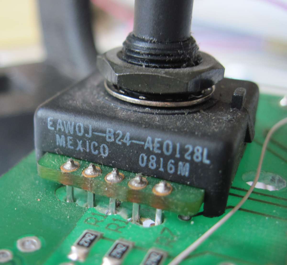

из игрового руля на 270 градусов сделать руль с возможностью изменения угла
реализация
я взял руль Thrustmaster Rallye GT Force Feedback Clutch,вынул из него потенциометр,поставил вместо него абсолютный энкодер BOURNS EAW0J-B24-AE0128L

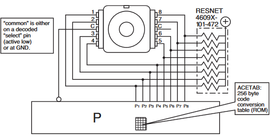

его показания получаю в atmega8,считаю количество пройденных пинов и умножаю их на множитель(про него дальше) для получения значения,которое устанавливаю в OCR1A
про множитель

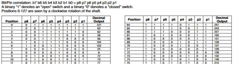

для начала надо повторить базовую реализацию угла в 270 градусов.у энкодера позиции 0-127,т.е. 360 градусов равняется 128 пинам.простой математикой получаем что угол 270 градусов это 96 пинов.ещё раз считаем и получаем что 1 пин равняется 2.83 градуса.вот соответственно множитель и устанавливаем в 2.83
но практика показала что 2.83 это и близко не то значение.реально я сейчас подобрал что примерно 5.5 это близкое значение,но и то это ещё не оно.это проблема номер раз

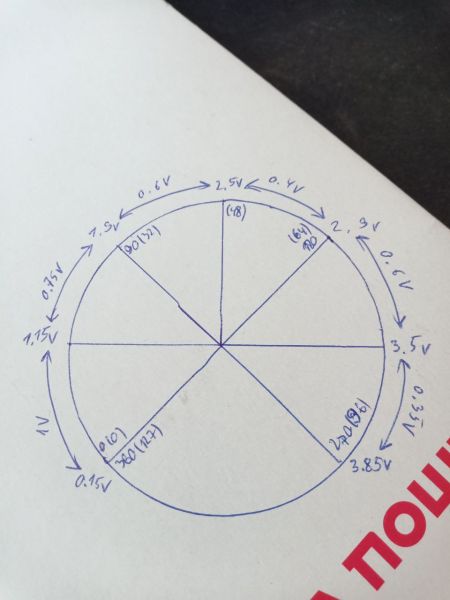

весь прикол оказался в том,что родная схема руля ждала от энкодера значения не от 0В(крайнее левое положение) до 4.9В(крайнее правое),а от 0.15В до 3.85В,соответственно преобразовывая значения в угол поворота руля.
я подпаялся к потенциометру в педалях,и снимал с него показания вольтажа,нажимая педаль и глядя как руль крутится в программе тестирования.снял таблицу показаний при разных углах.
возможна некоторая погрешность,но в целом видно более-менее линейное изменение уменьшения шага множителя по мере увеличения угла поворота.осталось обернуть это в формулу.

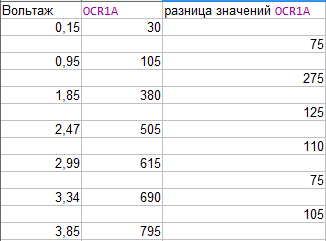

что-то не могу я подобрать параметры ШИМа.пробовал и только по длительности импульса подбирать шаг,и сразу по частоте ещё-не получается.
не могу понять на что умножать количество пройденных пинов,для получения нужного тока.
может у кого голова светлее моей,и накинет идею как это посчитать?
я вывел усреднёно что 45 градусов это 0.96В,90 градусов это 1.85В,135 это 2.47В,180 это 2.99В,225 это 3.34В,270 это 3.85В

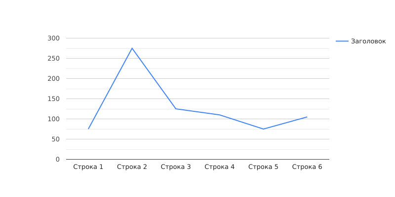

для круглости цифр поставил ICR1 в 1000,набросал вот таблицу
составил график разницы значений
это ни на что не похоже адекватное.
как?хелп.
Последний раз редактировалось sanitar_zaz Вт июн 18, 2024 00:17:47, всего редактировалось 1 раз.

вольтаж, круглость цифр, график разности
ииии?в чём проблема?

я и через процентное соотношение пробовал вычислять.например:
4.95В это 100%
4.95/100=0.0495,следовательно 1% это 0.0495
3.85/0.0495=77.77(3.85В это 77.77% от полного напряжения)
OCR1A 430 это 3.85В и это 96 пинов
96/77.77=1.23(столько пинов составляют 1%)
теперь берём,к примеру,положение 32 пина
32/1.23=26.01%
540(ICR1)/26.01=20.76
т.е. получается что при OCR1A=21 у меня должно быть 1.85 вольта,в то время как оно такое при 205

очевидно?что ж,давайте обратимся к даташиту на энкодер:
Изображение Изображение
каждый проход основного цикла программы опрашиваем 7 ног микрухи,чтоб знать низкое/высокое значение сейчас на каждом пине,собрать это значение в двоичный код и дальше по таблице получить позицию энкодера.
нет,я не вижу проблем в том что я написал.
если вы знаете как по-другому решить эту задачу-поделитесь пожалуйста,мне будет интересно(без сарказма)
и если что-индикатор показал что код определения позиции энкодера работает верно.проблема дальше,с ШИМ.

Как следует из картинки и текста программы берется кодировка без смещения, т.е. середина положения энкодера 64 шага, а не 48. Как вариант, сместить таблицу кодировки на 16 шагов.
Мой опыт применения такого энкодера - резисторы уменьшить до 1к и опрос осуществлять импульсом |_| лапой, подключенной к (C)COM.
