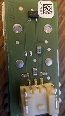

Да нет там по сути никакого механизма
А вот что внутри чёрной "коробочки"
IMG02.JPEG [49.01 KiB]
IMG01.JPEG [144.32 KiB]

а вот этот черный клоп с номером 250, это часом не датчик холла (читай конечник)?

Как то же должен определять. Ищи датчик. Мб чтото подобие абсолютного энкодера или как в видеомагнитофонах на контактах сделано или как в автомагнитолах с несколькими датчиками оптическими

Скорей всего, здесь через жопу сделано: сначала фары "инициализируются", и шаговик прет на концевик. Потом, как МК понял положение нуль-пункта, тупо шаги считает. В надежде на то, что конструкция легкая и пропуска шагов не будет. А если и будет, то никто от этого не помрет (разве что догонят водителя и морду набьют, что дальний не отрубает ☺).

По холлу синхронизируется, а дальше просто кол-во импульсов = нужный угол.

А ну да. Такой вариант что крутит например, сработал холл - начинает считать- сработал холл, сравнил сколько шагов насчитал и сколько должно быть. Если норма, шагает сколько там надо и включает фару. Если не норма загорает чек и пишет едьте на аварийке в автосервис каклох с одной фарой

Вроде ещё в самом первом сообщении ТС написал:
есть шаговый двигатель у которого обратная связь на одном датчике холла и магнитном кольце на оси.
Логично предположить, что там аналоговый датчик холла, который определяет угловое положение в каком-то диапазоне. И никакие шаги или импульсы ему считать не нужно.
Достаточно вышеозначенное кольцо надеть на ось вращения с некоторым эксцентриситетом, чтобы по изменению показания д.Холла (изменению интенсивности магнитного поля), вычислять угол.

Используем подобные (только их 2), точность = десятые доли градуса. гуглить "синус-косинусные датчики Холла".
Но можно и по одному такому датчику угол определить, только сложнее и движение необходимо.

Я малость подохренел: оказывается, там вообще никакого механизма обратной связи нет!.
Да это у них (у японцев) вообще норма, есть у меня Bi-Led модули головного света от Тойоты, там на светодиоде тоже нет датчика температуры, просто если драйвер видит что пропал ШИМ с вентилятора то снижает ток на заданную величину.
Вот BOSCH так не поступает, обычно на мощные светодиоды они ставят обратную связь.
Тоже так думаю, к стати как определить что за датчик? Я вот быстрым поиском что-то его не опознал.

jcxz, маловероятно, что там бы так заморачивались.
А что там сложного? Эти аналоговые датчики есть дешёвые, в 3-ногом корпусе. У меня где-то валяются несколько.

Поиск по маркировке 250 ничего не дает, разве что находится 251 - датчик Холла с Шмидтом и push-pull выходом.
А сложности в том, что придется же АЦП городить. Хотя на выходе платы RC стоит - ХЗ, ХЗ...
И к земле подтянут.
Видать, правда ваша: аналоговый…
Но вот нафиг туда было лепить дорогущие 0.1% резисторы - загадка!
