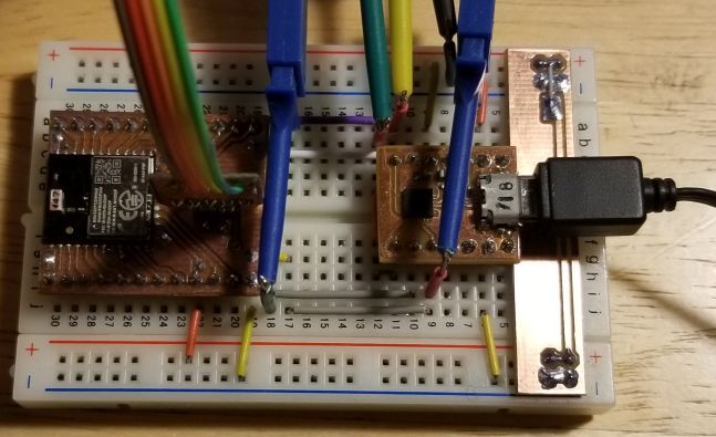

Запаял платку на макетку, макетку воткнул в шасси робота и... снова не так. Планировал использовать плату с дисплеем и кнопками, что я сделал для установки сверху тексаковского ланчпада, но оказалось, что разъём соединяющий дисплей с шасси, мешает всавить USB штеккер для программатора. Вставить, возможно, но для этого надо плату приподнимать - не очень красиво выглядит. Но хотя бы функционирует. Взялся за изучение таймеров и получил первое движение робота - моторы работают. Попутно адаптировал драйвер i2c, что был написавши для MSP - теперь работает под EFM. Причем, мне кажется, даже лучше получилось, чем для MSP - все переходы машины состяния происходят только прерываниях - нет проблемы с чтением "одного байта", как было у меня с MSP. Но надо еще тестировать. Причем выяснил, что если в даташите написано что надо посылать NAK+STOP, это надо делать так:
I2C_DEV->CMD = I2C_CMD_NACK | I2C_CMD_STOP;
а не
I2C_DEV->CMD = I2C_CMD_NACK;
I2C_DEV->CMD = I2C_CMD_STOP;
