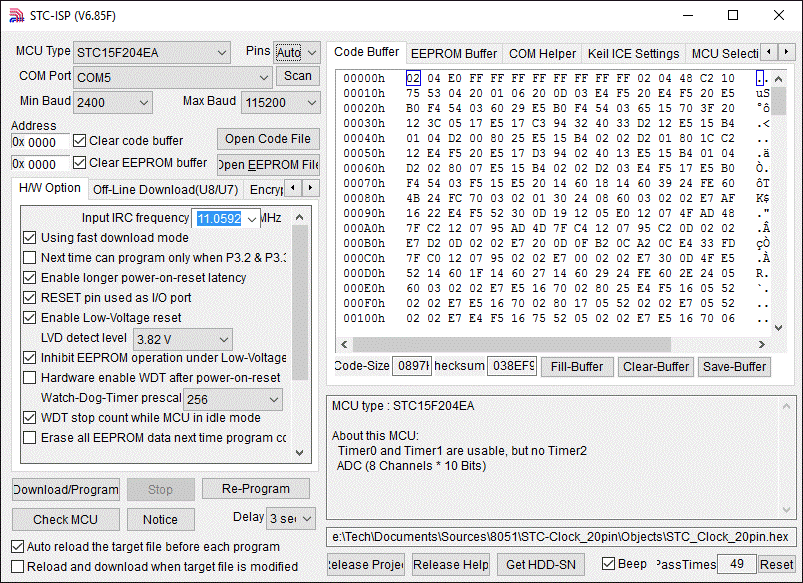

pall6, прошивка для ваших часов с 20-ногим контроллером STC15F204EA-20 готова к проверке.
Я ее проверил в Протеусе, вроде работает, но сразу оговорюсь, что реальное железо может вывалить сюрприз. Но я все-таки предполагаю, что отличие от 28-пинового только и заключается, что в отсутствии одного порта, а остальные я перебросил согласно вашей схеме.
Файлы для часов с 28-ногим STC15F204EA-28 (термометр и датчик освещенности присутствуют) я выложу позже и отдельно.
Все файлы находятся в архиве. Там и схема, и файл Протеуса, и прошивка. Можете погонять, посмотреть как и что.
Вот прямая ссылка на прошивальщик. Пользоваться очень просто.
Вложение STC-ISP.gif больше недоступно.
Подключаете TTL-UART адаптер к пинам на часах Р3.0 (вход данных МК), Р3.1 (выход данных МК) и GND. Питание часов отключаете.
В программе выбираете ком-порт, через который прошиваете, скорости не трогаете, жмете "Open Code File", выбираете хекс, частоту из списка 11.0592 Мгц, остальные фьюзы как на картинке. Внизу жмете "Download/Program" и подаете питание на часы. Под дампом увидите как побегут сообщения и через пару-тройку секунд программирование закончится и часы сами запустятся.
Какая кнопка верхняя и нижняя у ваших часов я не знаю, но пусть верхняя (ВК) будет "плюс", а нижняя (НК) - "функ".
В обычном режиме краткое нажатие ВК (сопровождающееся сигналом) разрешает/запрещает периодическую смену информацию на экране (45с время и по 5с дата, день недели и год). Длинное (более секунды) нажатие разрешает/запрещает подачу почасового сигнала. Данная функция, когда включена, отображает точку в последнем разряде при отображении часов.
Короткое нажатие НК вручную переключает смену информации (часы, дата, день, год), длинное нажатие НК вводит часы в режим настройки. В этом режиме коротки нажатием НК ходите по пунктам настройки, коротким нажатием ВК увеличиваете показания (пока только по одному). В режиме настройки 1. Часы:Минуты, 2. Число.Месяц, 3. День, 4. Год, 5. СТАРТ.СТОП (т.е. начало и конец почасового сигнала). В любое время длинное нажатие НК выводит из режима настройки и сохраняет данные в памяти ДС1302. Для сброса всех данных при отключенных часах нажимаете обе кнопки и подаете питание. После этого кнопки отпускаете.
Ну вот вроде и все.

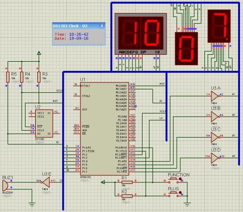

Приветствую! Проверить могу только в протеусе. Он показывает, что есть недоработки :dont_know:
В режиме, когда нет периодической смены время-дата-время, часы перестают считывать время с RTC. Как в реале, интересно?
Ну и еще по мелочи есть, вроде, но это в протеусе, может на натуре все нормально :)
Вы писали на С в Кейле? Дюже хекс путанный :kill: еле разобрался с ним :facepalm:
Во вложении картинка из протеуса, для понимания происходящего, видно, что нет обмена.

Дело в том, что я писал и проверял на 28-ногом, на своих реальных часах, а потом доработки и исправления делал параллельно и для 20-и. Причем идеи приходили в голову постоянно и иногда делал несколько изменений за раз и может не все переносил в 20-у. Проверять его мог только в Проте и то поверхностно, надеясь на проверку в своих реальных часах.
В них как раз я и отключил перелистывание и тем не менее время считывается нормально. Может при переносе кусков кода из одного проекта в другой я что-то напутал. Исходники 20-и у меня только дома, поэтому поправить смогу только вечером.
Можно и без картинок, я вам верю :) Еще до окончания написания у меня во время одного из экспериментов вылезло такое же, но я сразу поймал это и исправил. А как это оказалось на готовом, ума не приложу.
Дело в том, что время я читаю каждые 5 секунд, и тот же счетчик завязан на перелистывание (9 раз по 5, потом еще 3 по 5). Видимо при запрете перелистывания как-то запретилось и считывание. Я посмотрю вечером.
Да, пишу на Си в Кайле, асм 51-го не знаю.
P.S. Проверил, да уж, как-то так получилось, что для 28 ног я это поправил, а в этом забыл. Извиняюсь :)

Плюсы и минусы вы должны определить самостоятельно, прописав этот хекс. Термометр на ДС я добавлю, это лишь вопрос времени (скорого). Из того, что есть в оригинале и нет у меня, - это будильник. И добавлять его даже не планирую.
2 секунды сделать можно. Правда придется добавить еще один счетчик, т.к. каждые 5 секунд отсчёта считываются данные из RTC и этот же счетчик завязан на перелистывание показаний. Надо будет разделить их, ибо не хочется дергать 1302 каждые 2 секунды. В итоге будет 54 с время и 3 раза по 2 с всё остальное.
UPDATE: подправил хекс. Помимо изменения времени перелистывания, исправил ошибку, информацию о которой вычитал в теме о часах. Ошибка заключалась в том, что некоторые писатели программ (я в их числе :) ) при подаче питания вместе с очисткой бита Clock Halt обнуляли и секунды (они все в одном регистре сидят), в результате чего часы отставали прямо пропорционально количеству отключений питания :) Теперь сделал проверку СН и очистку только его одного при необходимости.
Кроме того, автоматическую регулировку яркости сделал отключаемой. Это понадобилось мне лично, т.к. на морду часов я приклеил темную пленку. И вышло так, что если раньше был перебор яркости (даже с учетом автопонижения), то теперь я стал ощущать ее нехватку, особенно в темноте :)))
Вечером дома протестирую на часах все доработки и выложу обновленный хекс.
UPDATE 2:
STC_Clock_28pin.hex
Для отключения/включения авторегулировки яркости обессточьте часы, нажмите и удерживайте НК (FUNC) с последующей подачей питания. После этого кнопку отпустите. Все остальные функции работают как описано ранее.
UPDATE 3:
STC_Clock_20pin.hex
Аналогичное исправление, связанное с Clock Halt, сделал и для light версии часов. Также изменил время перелистывания.
