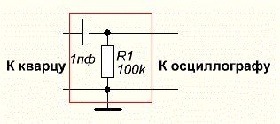

В принципе можно и осциллографом проверить генерацию, если непосредственно возле кварца припаять такую RC цепочку.
Показания будут занижены по амплитуде, но увидеть их можно.

Остаётся найти кондёрчик на 1 пФ :))
 Заголовок сообщения: Re: Внешний кварц и его конденсаторы.
СообщениеДобавлено: Вт май 21, 2024 23:04:09
у меня есть на 1.8 аж несколько тысяч штук....
