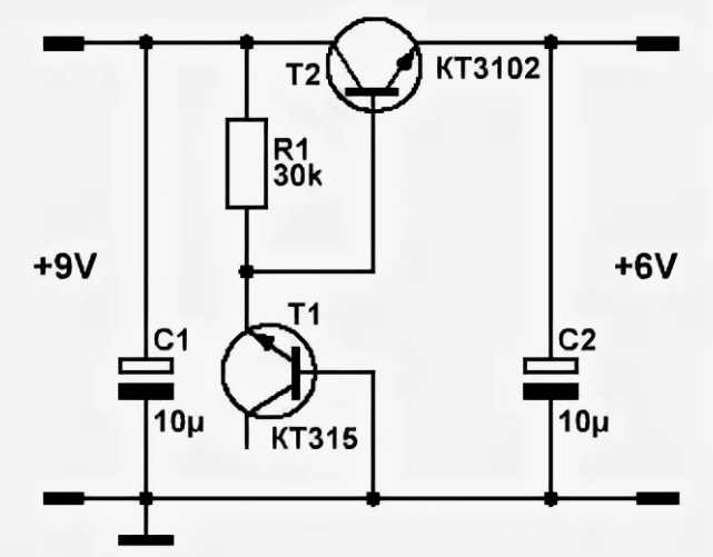

Биполярные транзисторы не любят работу с большим обратным напряжением б-э, 5 В для многих из них большое, допустимое для большинства порядка 6-7В. Рисуйте тогда схемы с мосфетами, им пофиг полярность управляющего напряжения, только про паразитный диод не забывайте, поэтому из двух встречно включенных мосфетов рисуйте, чтобы исключить его влияние, плюс обвязка - получится сильно больше логики в корпусе SO14 или TSSOP14.

что значит любят - не любят)) мы в ромашку играем ? ))
обычно UЭБ0 max ~5V.
хотя у импортных на практике больше... но нам больше не надо.
мосфеты ставить не будем... мы решили поддержать отечественного производителя.))
значит будем делать на КТ315.
:tea:
зато на КТ315 получается прикольный стабилизатор. ))
осталось выяснить какая максимальная скорость у нас получится...
